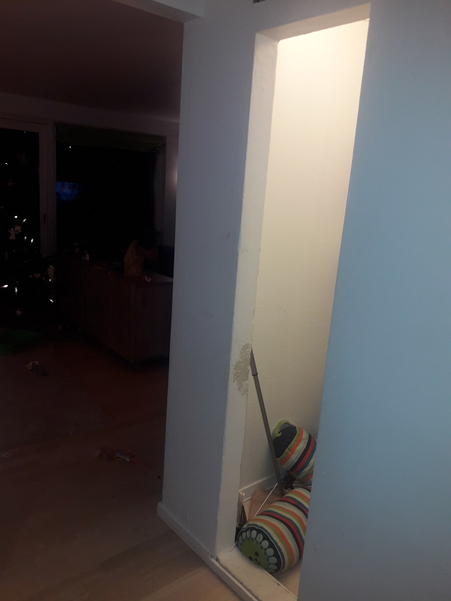

Jeg har en dør, til et rum under trappen, hvor der i øjeblikket er en skydedør for. Jeg kunne godt tænke mig at få en låge i i stedet, helst ikke en dør. Jeg har brug for lidt inspiration til hvordan jeg griber det an? Der er ingen træramme i åbningen, jeg tror det er leka hele vejen rundt. Åbningen måler 67x241
Et billede vil sige lidt mere om hvad der skal til
Vedhæftede filer:
Skydedøren kan ikke åbnes mere, så den fulde bredde ses ikke på billedet.
En krydsfiner plade er 240 cm lang, mon ikke du kan lave en låge af sådan en?
Den sidste cm kan du lave som dørtrin i hullet.
Et par hængsler og et par magnetlåse i den anden side.
Det havde jeg også tænkt, men kan hængslerne monteres direkte i lecaen? Eller skal jeg have en lægte i?
Du skal bruge ravplugs beregnet til leca, så kan den godt.
Du kan samle lågen af to plader så du har en 12 mm der passer inde i hullet og en 6 mm der lige går et par cm ud over.
Så får du en stærk låge der lukker pænt.
