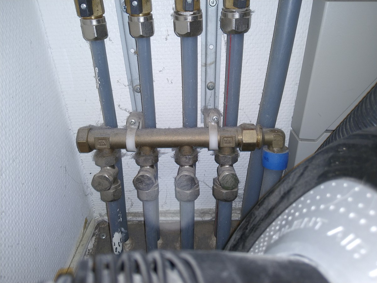

I bryggerset har jeg en radiator det skal flyttes. Der er tale om et 1-streng system fra 2001.
Ved fordeler- og retur-manifold sidder en "balofix" på udgangen (øverst på billedet) og en "dims" på retur. Er dimsen en en-vejs ventil? Behøver jeg så ikke at tømme hele systemet for at afmontere en enkelt radiator?
God jul
Brian
Det billedet viser er et 2-strengs system, og det skal du være glad for.
"Dimsen" på nederste manifold er en strengreguleringsventil, og den kan du godt bruge til af lukke for vandet. Skru proppen af (der skulle ikke komme vand ud), inde bagved kan du lukke ventilen med en "umbraconøgle". Da det er en reguleringsventil er det vigtigt at ventilen justeres til nøjagtig samme position som den står i nu. Du kan tælle omdrejninger og "minutter" - så er det temmelig nøjagtigt.

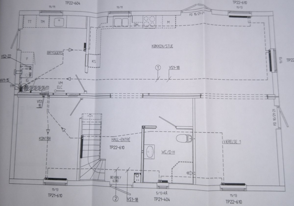

Tror nu det er et 1-streng jf. næste billede. Men derfor er det jo nok stadig en justeringsventil for at balancerer modstanden i hver streng.
Må nok hellere tappe vandet af. Så er jeg på den sikre side.
Mvh. Brian
Det ligner godt nok flere 1 strengs systemer. Du kan lukke som beskrevet, men det tager jo også varmen fra køkken / stue
