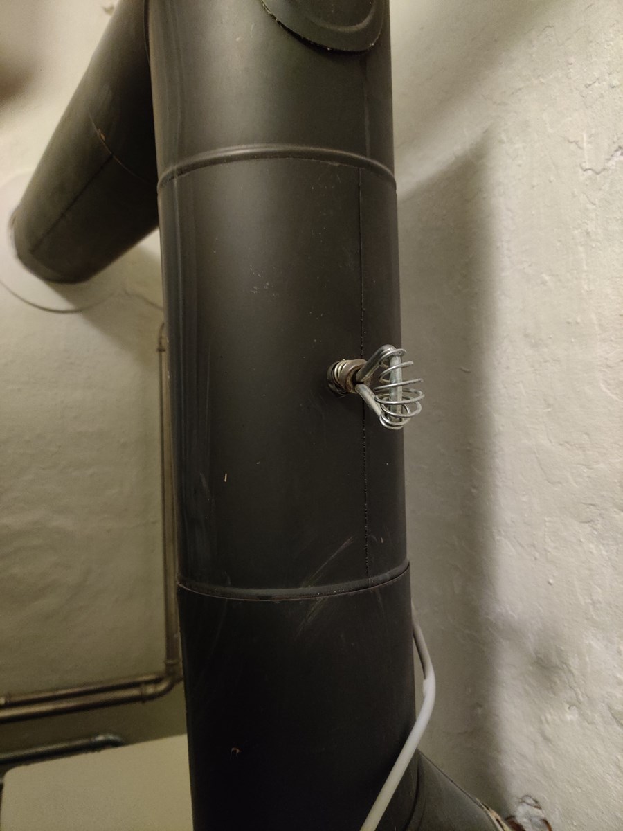

Vi har købt sommerhus men det er som brændeovnen går ud når vi prøver at tænde den. Har denne sølv noget sige. Hvis den har hvad skal man så gøre med den? 😃
10 svar
Hvad gemmer sig bag "dimsen" ?
Den går igennem røret og ud på den anden side.
Jeg tror Rantzaus mener hvordan dimsen ser ud inde i røret - er det bare en stang eller har den “vinger” og former et spjeld som lukker. Hvaf med testen af skorstenen er der fri passage eller har alliker fyldt skorstenen op?
Hmm tror ikke jeg kan åbne det? 😃
Der er en renselem oppe ved knækket, af med den og et kamera ind og tage et billede i begge retninger, så får du opklaret hvad dimsen styrer inde i røgrøret.
Ser iøvrigt ud som der er en ledning, som rører røgrør, - det bør den bestemt ikke gøre. Røgrøret kan blive flere hundrede grader varmt !!
Ja det har jeg bemærket 🤣 der stod ud med vand første gang vi havde den i gang!
Tusinde tak! I morgen prøver jeg!
Vand?? - det lyder ikke godt. Du bør få et lille spejl ind eller tage billeder indvendigt af af hele røgrøret for at få fastslået hvad der gemmer sig.
Er der fald på den synlige vandrette del af røgrøret? Er faldet forkert eller mangler, kan der dannes kondens eller rester fra regn specielt i en brændeovn der kun bruges sporadisk - typisk i et sommerhus.
