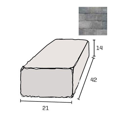

Skal jeg op I “rugbrøds”-blokke på 21x42x14? Eller vil jeg vinde noget ved at lave bagfyldning med støbt med beton i stedet for bare løst stabilgrus? Og er det nok at fundamentet under muren blot er 10 cm beton og og 15 cm stabilgrus – har hørt delte meninger ift. om man skal ned i frostfri dybde.

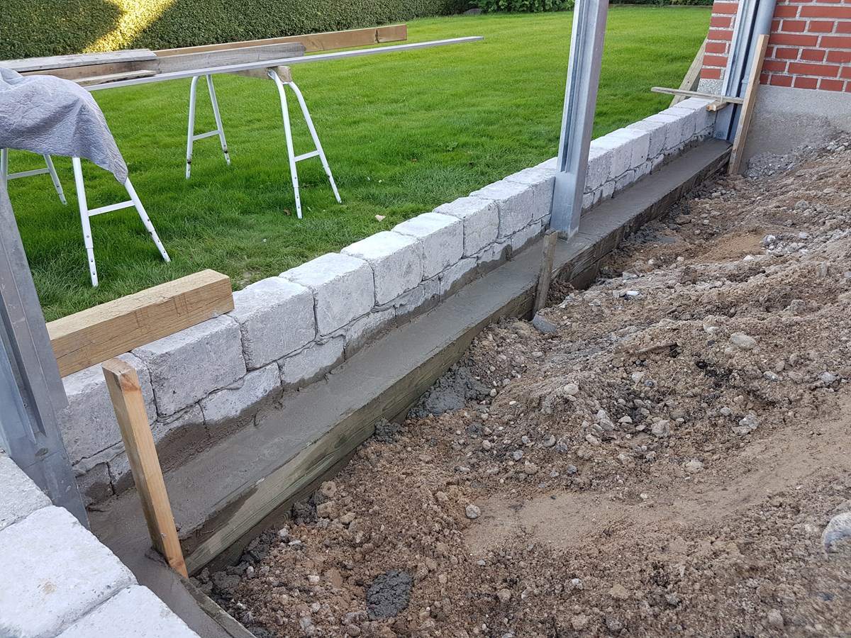

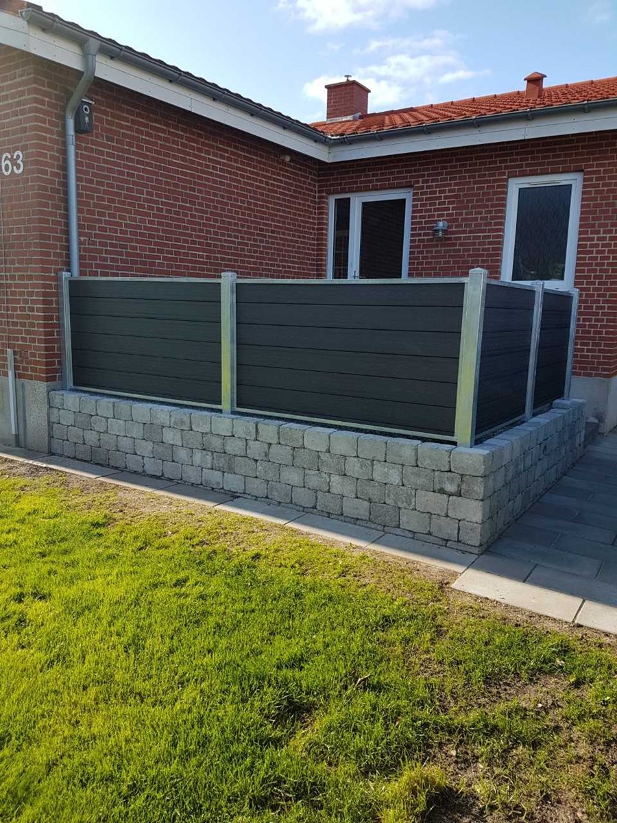

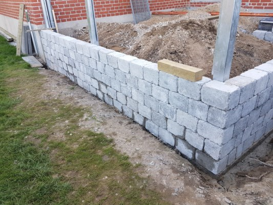

Du kan også lave den i 15 cm fundablokke og med platonplade på bagsiden og netpuds på forsiden. Husk at komme ned i jorden, min 70 cm.
Du kan se mit svar i denne tråd, hvor jeg har lavet en mur af herregårdsblokke  Link
