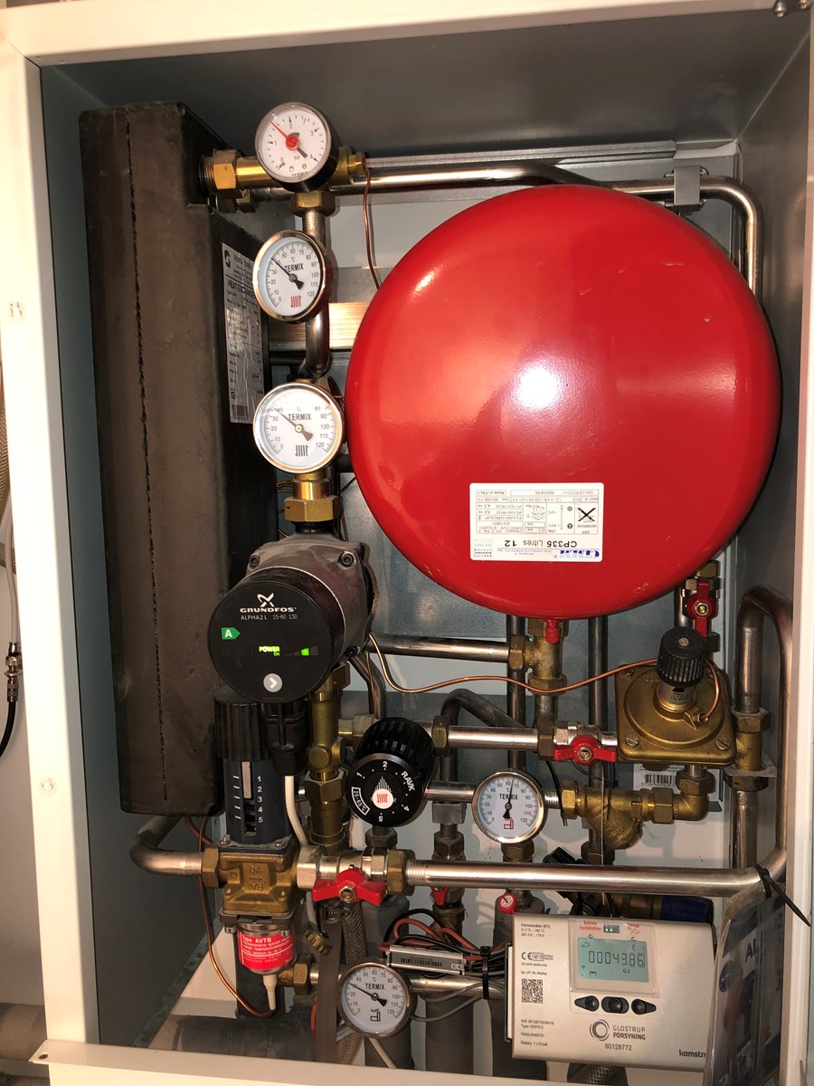

Har du varmtvandsbeholder eller varmeveksler til det varme vand? Hvis du har varmeveksler, kan det være ventilen, der styrer primærsiden på veksleren. Billede af systemet?

Vi har varmeveksler. Se billede
Kan du uddybe hvad vi skal gøre ved ventilen? :)
Hvis det er AVTB-ventilen der styrer det varme vand, skal den sikkert "bare" smøres. Den ventiltype kan godt komme til at "hænge", så den ikke kan "finregulere". Det enkleste er at udskifte ventilen, men den kan godt smøres. Det kræver at du adskiller den helt, og smører de bevægelige dele med hanefedt.
Det er med stor sandsynlighed AVTB ventilen, som skal skiftes/repareres. Hvis du har mod på det, så kan du selv skille ventilen ad og samle den igen. Husk endelig at lukke for fjernvarmen inden du går i gang.

Nu skal vi lige være sikre på at det er den rigtige ventil vi focuserer på. Det er måske RAVK ventilen der er galt med. Der ville jeg afmontere termostathovedet (der sidder sikkert en skrue i et plastspændebånd der skal løsnes). Så kommer der en lille stift frem som sidder i selve ventilen. Denne stift skal selv komme ud, når du trykker den ind - giv den lige lidt motion, og gerne en lille dråbe syrefri olie.
Kan du ikke lige tage et billede af typeskiltet i fjernvarmeunitten, så kan vi sikkert finde en betjeningsvejledning på nettet.
