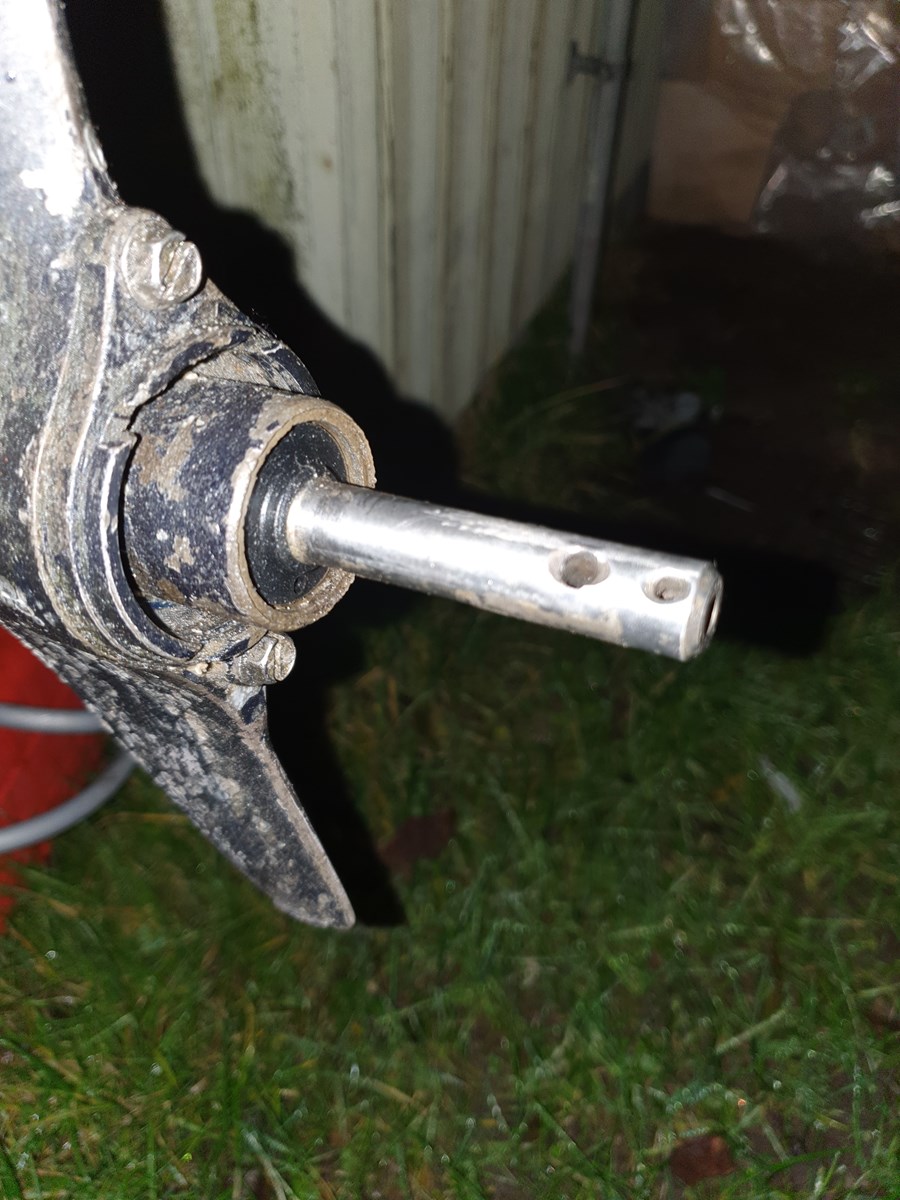

Hej alle sammen håber i kan hjælpe mig med at finde en løsning. Jeg har en evinrude 5hp 2takt motor som jeg har bragt til live igen :) problemet er bare at jeg ikke kan se hvordan man kan få en propel til at sidde fast på dens glatte aksel.jeg tænker en NAV af en art   Aksel (14mm) type skilte.BES5DRLEDS.

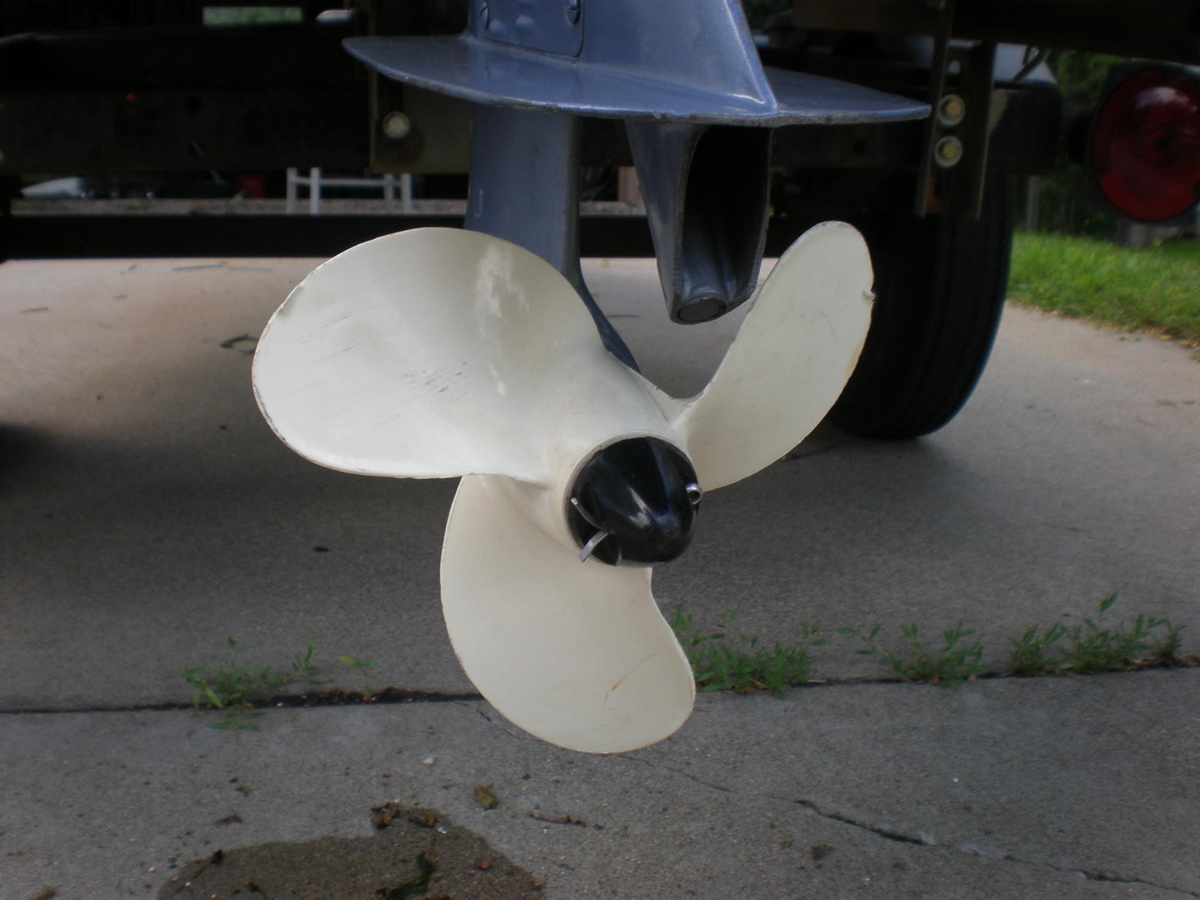

Mon ikke proplellen ser sådan her ud, og sidder fast med en stift gennem hullet i propel/aksel.
Det hele holden på plads af en endekappe, der sidder med en split i det yderste hul.
Billedresultat for propel evinrude 5 hp
Ha ha tænkte ikke det var så simpelt. mange tak for hjælpen je_ns og god jul
Det er meningen, at stiften gennem propellen skal kunne knække, så propellen ikke ødelægges, hvis den f.eks. rammer en sten på bunden. Sørg for at bruge den korrekte stift til formålet. Bruger du noget andet, der måske er for hårdt, skades propellen alligevel.

Tilbage i 70’ rene havde jeg en 4 hestes påhængsmotor. Jeg brugte noget rundmessing i passende størrelse som “brudstift”. Messing er vel del blødeste/sikreste?, så hvis du har nogle messingskruer liggende, med delvist glat Hals kunne et stykke herfra  måske bruges.
det en hel videnskab med brud stifter /bolte
En 8,8 bolt holder til mere chok end en 10.9 bolt.
Hvorimod 10.9 kan holde mere jævn moment end en 8,8
Men hvis du skal ud og have ny propel, mon så ikke forhandleren har en passende spring bolt. eller kan fortælle dig hvad du skal bruge
Havde for mange år siden en 5 hk Yamaha, her var brudstiften af messing.
