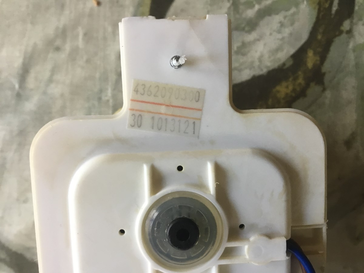

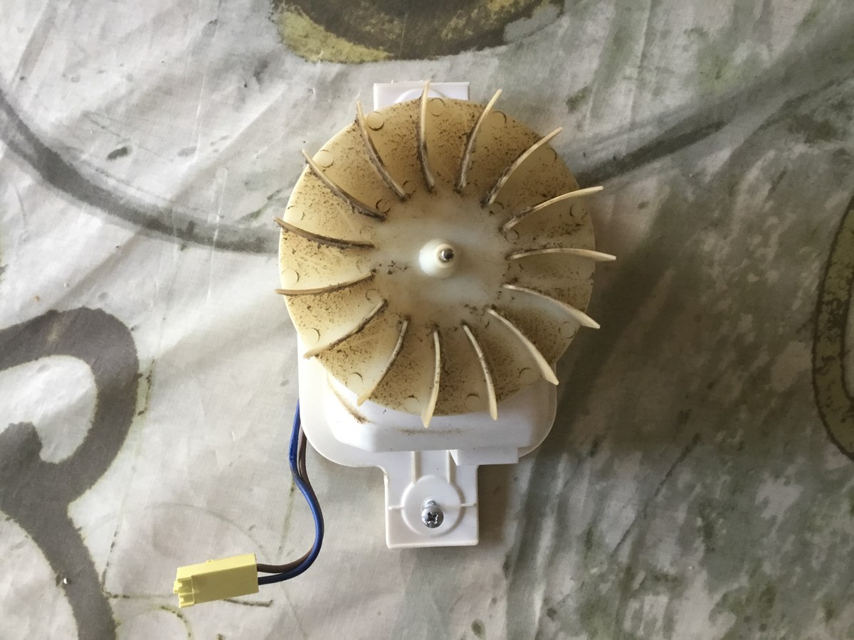

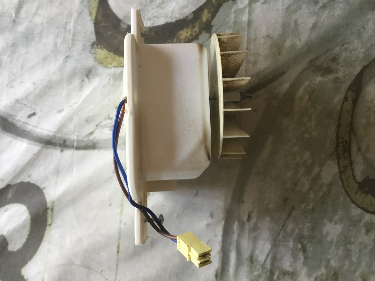

Har brug for hjælp til at finde præcis sådan en fætter her. Jeg ved ikke hvad den hedder men den er gået i stykker. Den sidder i mit køleskab
Mærket hedder Wasco
Produkt nr. 7250145816
Produkt kode K 3600 N+
Model L 60 400 N
Klasse BN-T
Jeg har prøvet at finde en præcis magen til men nu strækker mine evner ikke længere.
Har i nogen bud?
MangeTak
Dit billede viser en ventilator. Den er tilsyneladende svær at finde. Prøv hos Harald Nyborg.

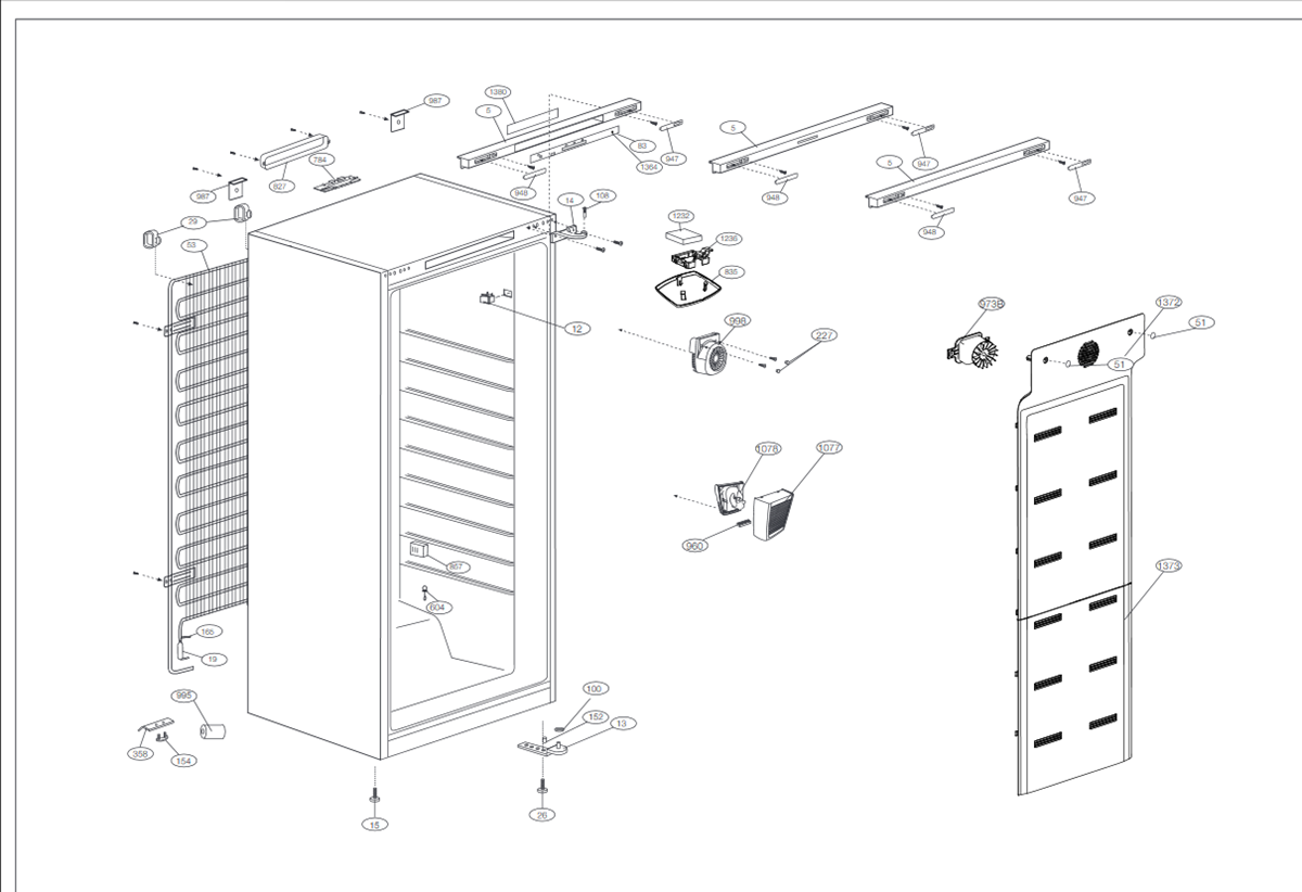

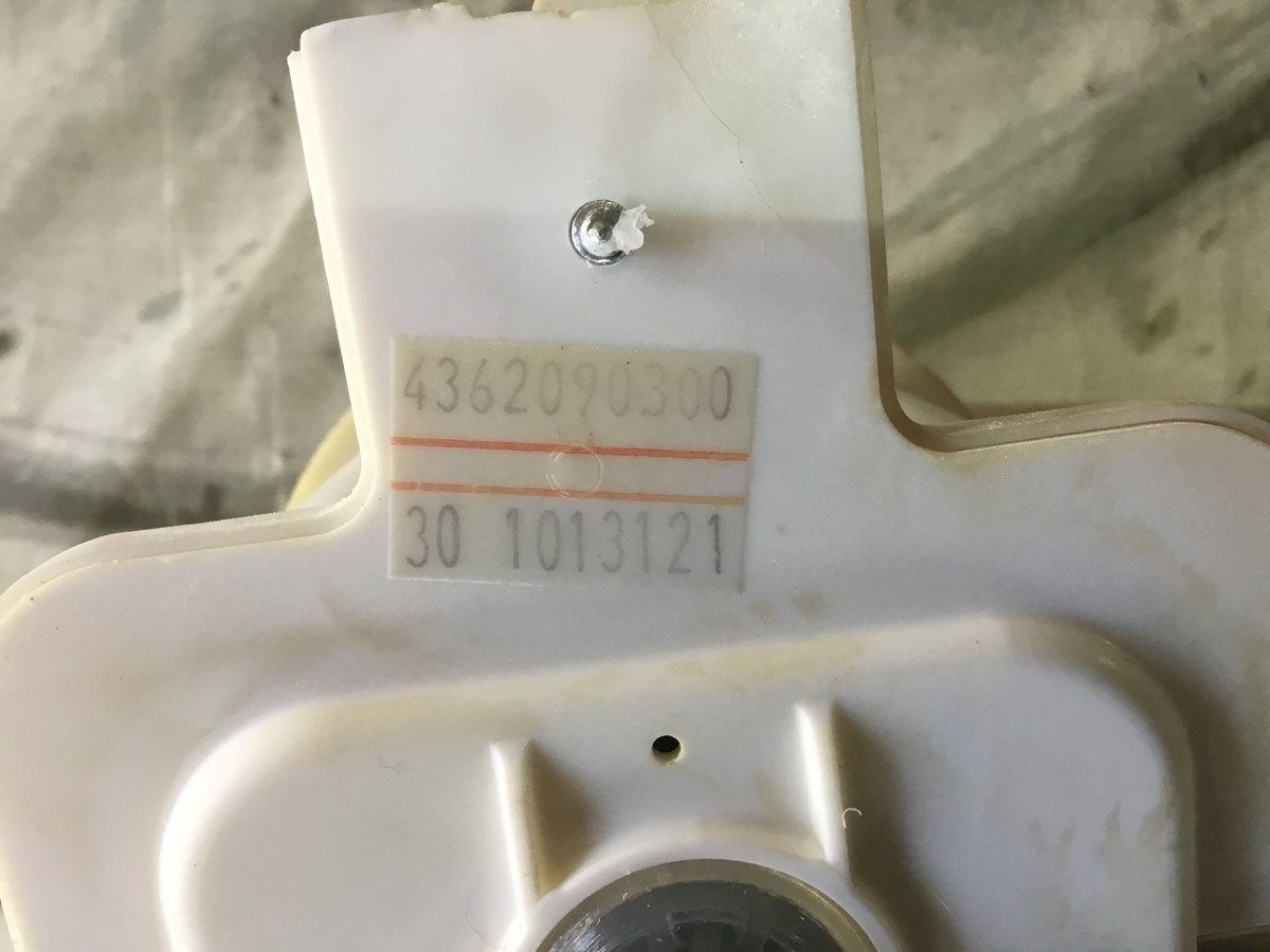

reservedelen har nr 4362090300 og har pos nr 973B  og bliver desuden brugt i en del blomberg og gram skabe prøv og søg på dette nr så kommer delen helt sikkert frem
denne her skulle være den samme
Stor tak til alle. Pml36 det var lige den rette del den sidder nu i mit køleskab. 1000 tak. 😄😄😄
