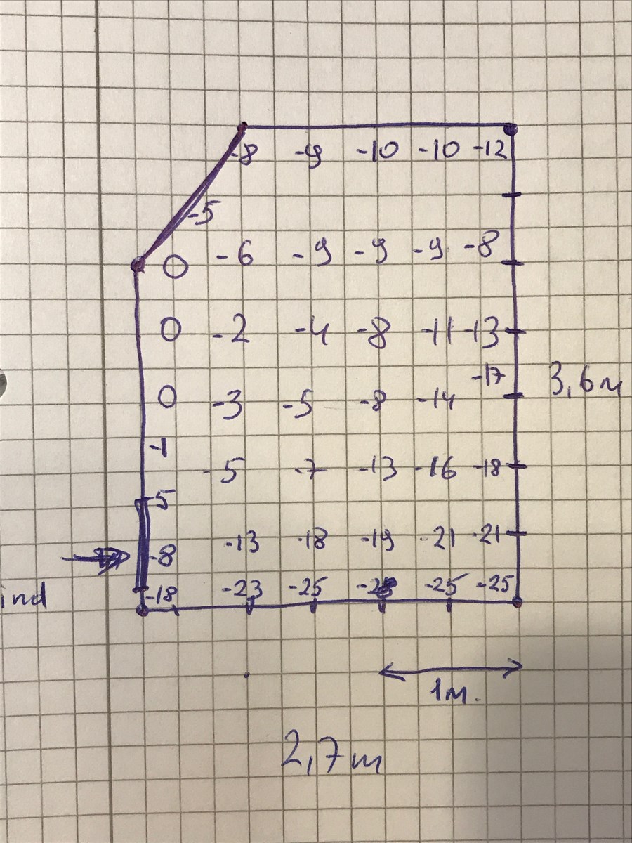

huset er fra 2002 med betongulv. Jeg har fjernet gulvtæppe i et værelse samt klinker+lim, som har været under. Der skal være laminat (berry alloc) i stedet for
Betongulvet er skævt med 25mm på 1 m!! Loftet er lige.
Hvordan er det bedst at rette det? min beregning siger ca 150-170 kg af selvniv. spartelmasse.

For at lægge trægulv skal det blot være lige, det behøver ikke at være vandret. Det er slet ikke sikkert du har plads til at hæve gulvet 20 mm ved døren, den skal jo kunne åbnes.
Ellers må gulvet jo slibes ned med en proff. maskine.
Som Erik skriver er det unødvendigt at rette det op til vandret. Men omvendt læser jeg det som at det ikke er helt plant pt. Man kan få underlag til laminat som udjævner en 2-3 mm men hvis det er mere kan du være nød til at putte lidt på de værste steder
