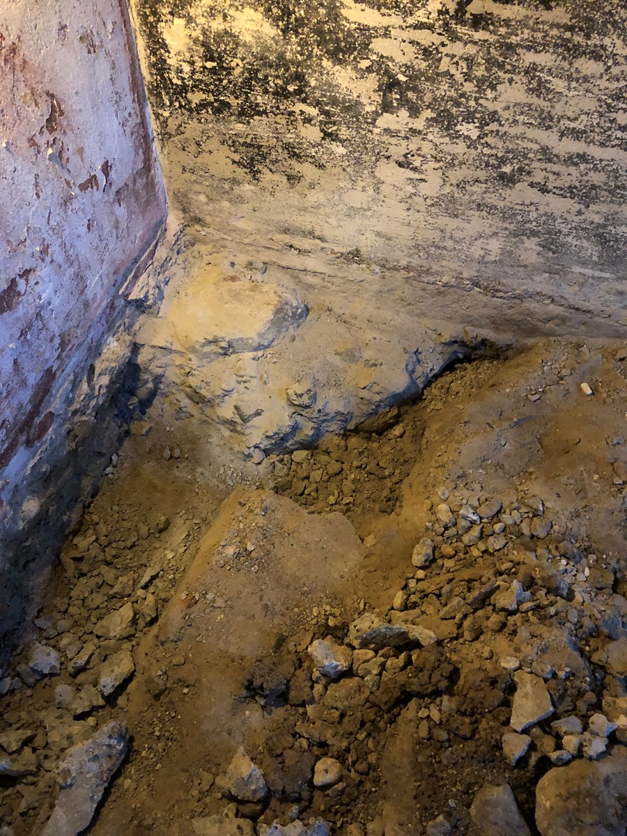

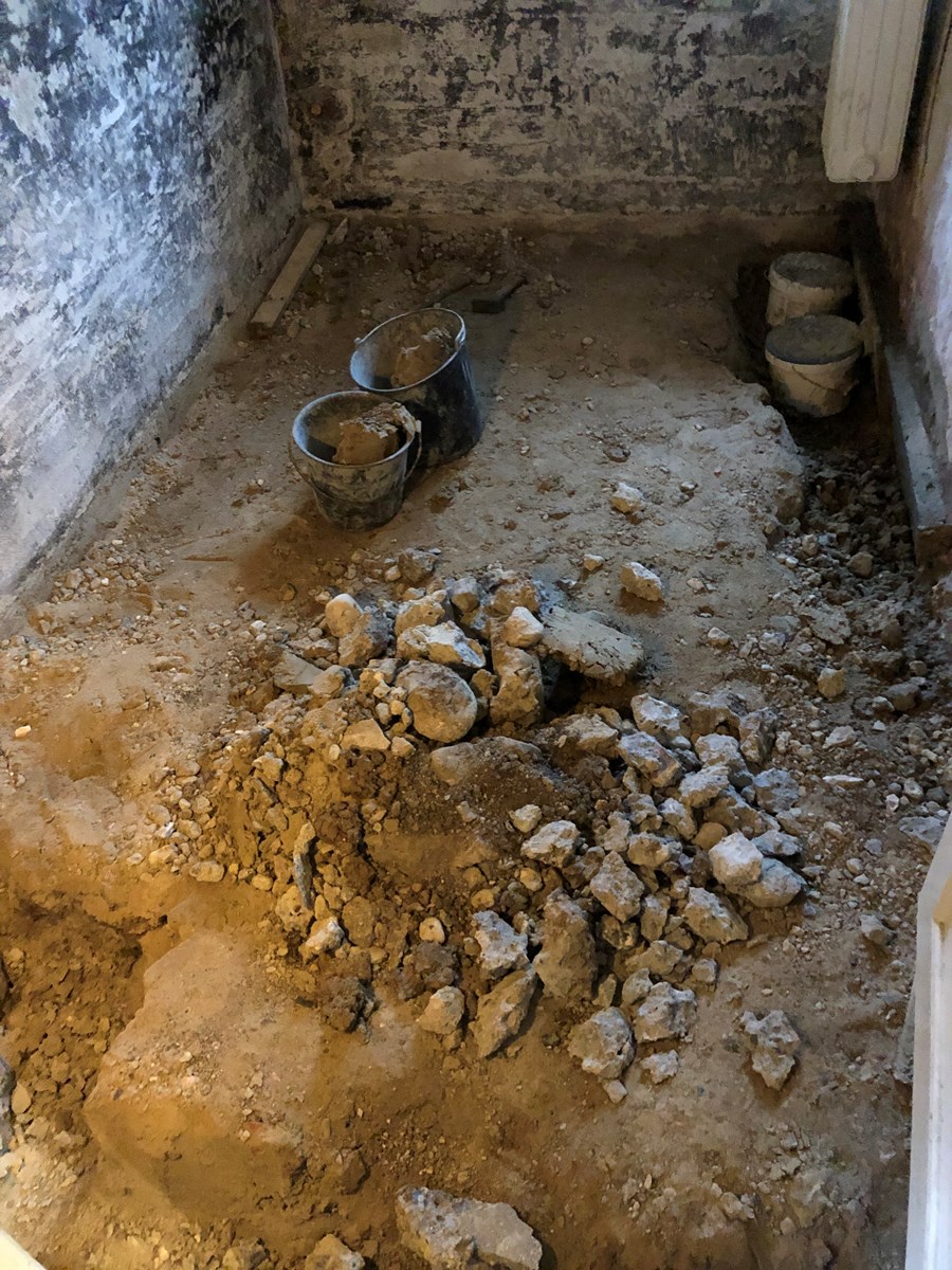

Jeg er kommet igang med et værelse i vores kælder, huset er fra 1937 og er en bungalow.
Planen med rummet er.
Gulvet banket op, raodon spærre, isolering, beton med gulvarme.
Mit spørgsmål går på.
Jeg har nu banket alt gulvet op, men er stødt på et hjørne i rummet der er ud mod kældertrappen og gangen, her finder jeg en stor klump cement / sten i en noget lavere højde end gulvet var støbt, det ligner den er blevet støbt sammentiedig med soklen.
Kan den have noget funktion i at støtte væggene eller er det bare at forsætte og få den fjernet,
Tror ikke den beton klump har nogen funktion, sikkert bare noget beton der var i overskud.
Så fjern du bare den, er du heldig så binder den ikke til soklen, men er den støbt sammen med soklen, måske pga en hul i støbeformen/renden, da soklen blev støbt, vil jeg anbefale at skære det meste væk med diamantskive/vinkelsliber, så du ikke stresser soklen mere end højst nødvendigt.

Det sker ofte at sider i grøften skrider sammen inden man kommer med beton. Så er det bare at grave det løse jord op igen, men som Je-ns skriver så efterlader det jo et hul der fyldes med beton. Det er sådan et "uheld " du har fundet. Er det ikke muligt at få det hele væk, så må du hellere undvære isolering på det stykke.
Husk at foretage et par prøvegravninger ned til bunden af sokkel så du er sikker på at du ikke graver under. Ikke længere ned end 10 cm fra underkant ellers skal du understøbe og det er en helt anden vanskelig sag.
Okay det rart at vide hvorfor og hvordan :).
Yes det med underkanten er jeg med på,
havde en byggesagkyndig ude og kigge før jeg startede.
Ydermuren går længere ned i jorden end
skillevæggene da de står på cement gulvet,
så er igang med at understøbe dem.
