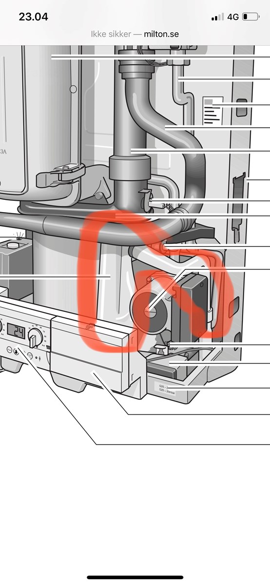

Det er vandlåsen som der kan ses på billedet.
Du skal skille rør / slanger ad og  skylle dem rene.
Hej mange tak for dit svar.
hvilke slanger skal skyldes rene.? Er det dem der går ned i afløbet.?
Ja og vandlås og den lille beholder.
