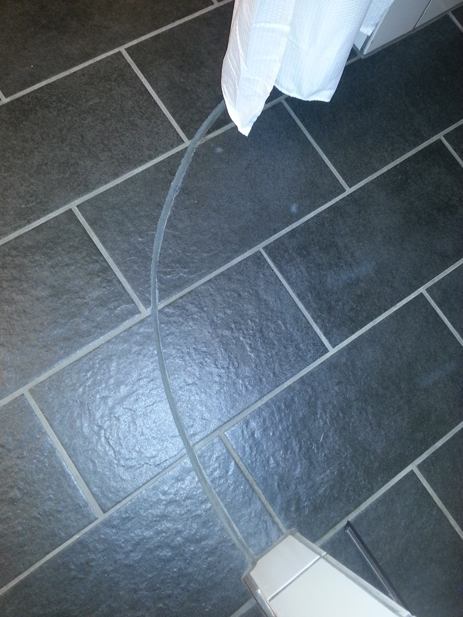

Du kan sagtens lave en buet nedkant ind til nichen. Har selv lavet det. Fliserne blev skåret med en lille vinkelsliber. Du skal bare holde den skrå så kan du sagtens skære i buer.
Og husk at kanten skal være lige i yderkanten af brusedøren, så vadet der løber ned ad døren kan finde vej ind i brusenichen.
Det er flot lavet. Hvad har du brugt til at afgrænse brusekabine fra øvrigt gulv ved spartlingen (for at danne nedkant en)
Søren
Der blev lagt et lag Wedi-plader på hele gulvet udenfor brusenichen.
