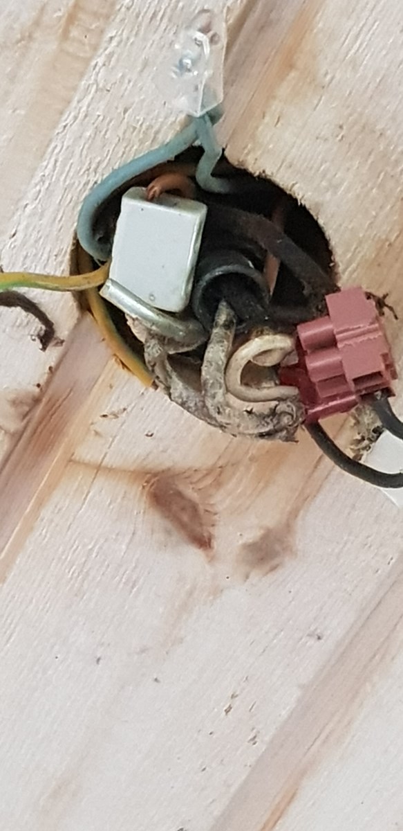

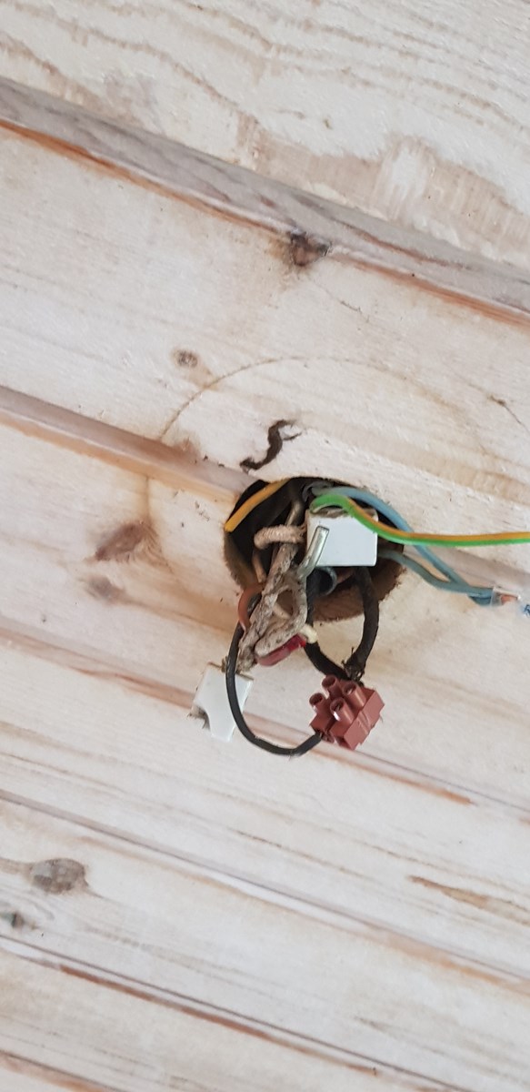

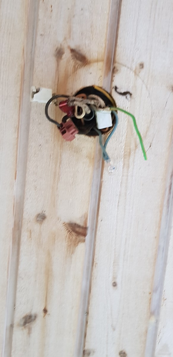

Hej Jeg har købt et gammelt hus og vil tilslutte en loftslampe men det gik ikke som det plejer. Jeg mangler strøm i den ene væg. Tænd/sluk kontakter på begge sider af væggen. Hvad gør jeg forkert?
Flere billeder
Vedhæftede filer:
For det første er det IKKE serieforbundet! For det andet er det ikke let at udlede ret meget ud af dit billede alene.
For det tredie skal du kraftigt overveje om ikke det er en god idé at få en el-kyndig ud og få skiftet de gamle stofledninger. De der er på billedet er ikke gode længere, isoleringen er krakeleret. Og der er måske flere af den slags i huset?
