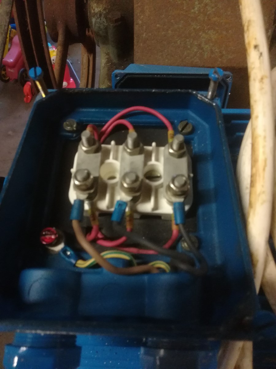

Jeg en ældre kornvalse som jeg har skiftet motor på.
I den forbindelse skal jeg have sat en ny ledning på motoren. På den ledning stump som sidder på den nye motor er der jord kabel i, det er der ikke på den ledning jeg har som sad på den gamle motor.
Sker der noget ved at jeg montere den gamle ledning uden jord på den nye motor?
Jeg havde egentlig en aftale med en elektriker som skulle kigge forbi og montere det, men han dukkede aldrig op, så tænker jeg prøver selv.
Motoren køre fint uden jord, men det er jo ekstra sikkerhed , at der er en jordforbindelse.
Du kan sagtens bruge ledningen som sidder i den nye motor. Hvis ikke der er jordleder hvor den skal tilsluttes så må den bare sidde med enden i en samlemuffe der eller i den jordklemme der sikkert sidder der i forvejen. Skulle der en gang i frem tiden komme et nyt kabel i installationen som indeholder jordleder så har du den da med det sidste stykke.
Ingen grund til at skifte kabel.
Tak for svar.
Den ledning som sidder i motoren nu er klippet af, så det er den nye ledning jeg skal have sat på som ikke har jord.
Jeg giver det et forsøg.
