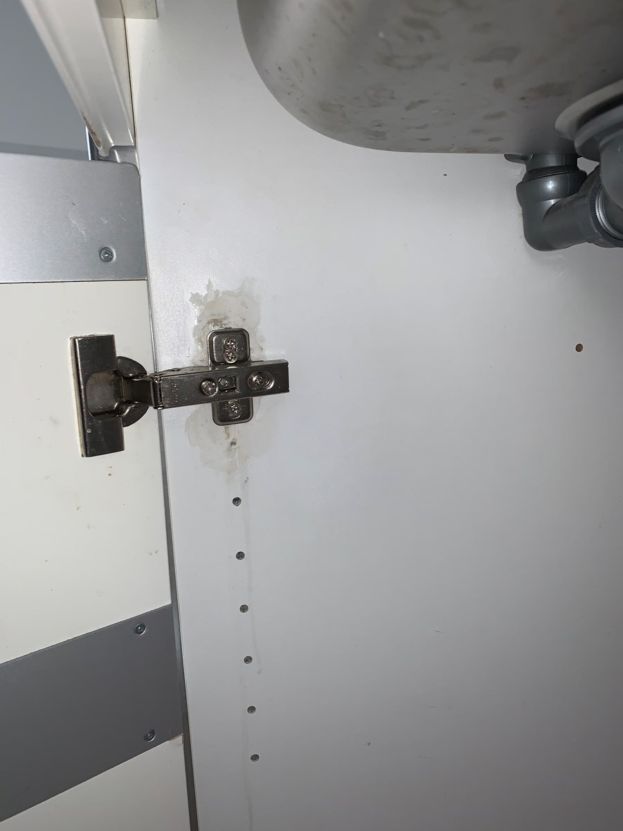

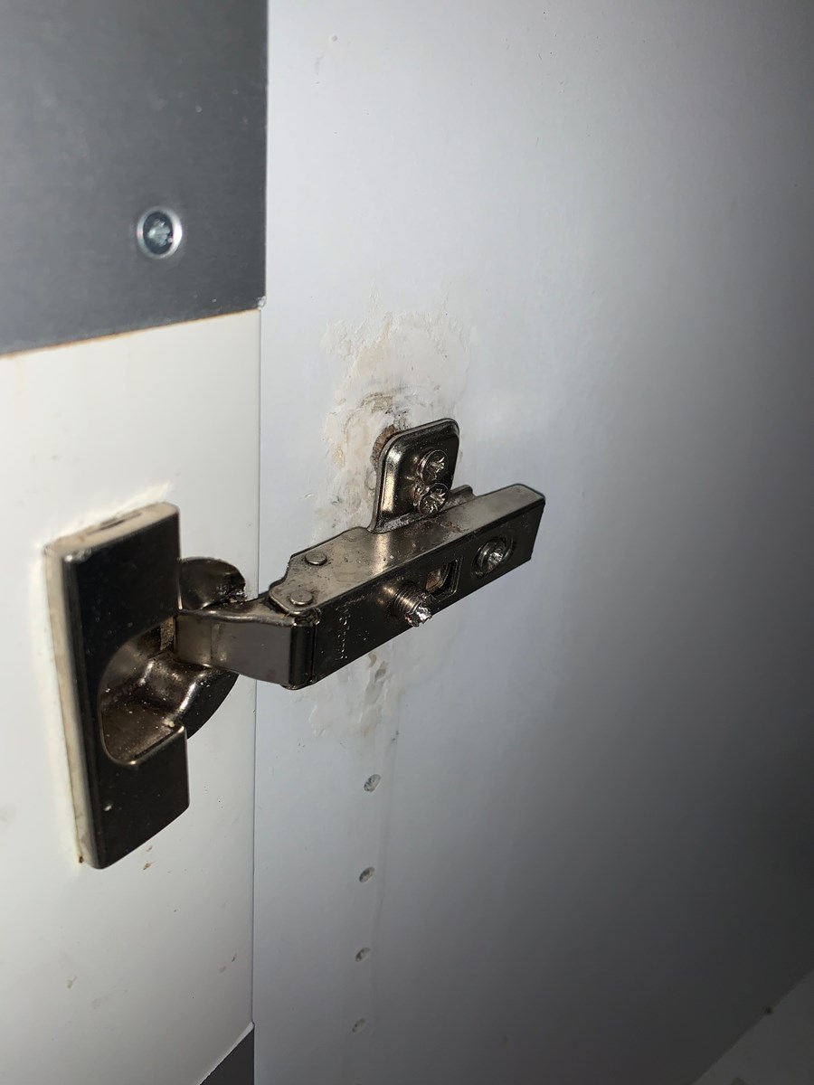

Jeg har et - efterhånden - lidt mishandlet køkkenskab, der er blevet skruet for meget i over årene. Køkkenskabet, hvor hængslet er fastspændt er nu så mørt, at skruerne ikke længere binder.Nogle der har godt tip til reparation, uden jeg skal have helt nyt skab (hvor bordplade vel skal af mv)?Billeder vedlagt.
Hvis du har en overfræser, kan du fjerne 5 mm 10x10 cm og lægge et lille stykke krydsfiner ind. Du monterer hængslet igen med maskinskruer og en Skive og møtrik i næste skab.
PS: dukan også stemme lusen ud.
Det er ikke nemt at se om der er skab ved siden af, Men en nem mulighed er at sætte længere skruer i så de går ind i næste skab. Eventuelt bore en rør møtrik ind ( den type man i gamle dage brugte til at samle skabene med ) og så maskine skruer fra denne side.
Der står en opvaskemaskine ved siden af, så der er desværre ikke mulighed for at skrue ind i naboskabet.
Træk opvaskemaskine ud og brug 2 stk 4 - 5  mm skruer igennem pladen, så møtrik sidder oven på hængsel. Overskydende gevind skæres væk med lille vinkelsliber medens lågen er afmonteret.
træk hængslet et hul ned. så lav et nyt hul i lågen.
