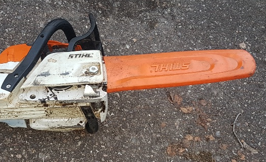

Makita dcs4610 motorsav Anders234 43 8700 19-12-2019 21:36 Hej har sådan en motorsav, virker som sådan fint, men når den står en dags tid ligger der en oliepøl under den, det er kædeolie, nogen der ved hvad jeg kan gøre for at få den til at stoppe med det 3 svar Følg tråden Annonce Annonce Annonce
mikkelmikkelsen 1 04-03-2021 22:34 Hej Anders. Har samme sav og samme problem. Blev du klogere på problemet?
je_ns 10012 05-03-2021 07:28 Hvis den i det hele taget sviner med olie, så prøv at afmonter sværdet, og få anlægsfladerne rengjort, og er der en O-ring til at tætne mellem sav og sværd så tjek den også.Hvis det render ud når den ligger stille, så prøv at lig den på siden..Sådan her, og så sværdet ligger vandret. Vi prøver igen, i morgen -- LDS Tip Automatisk tip Se ugens tilbud på værktøj hos Harald Nyborg
Anders234 Trådstarter 43 8700 05-03-2021 08:40 Nej blev ikke klogere på det, solgte den til en som mente det var fordi den manglede service
