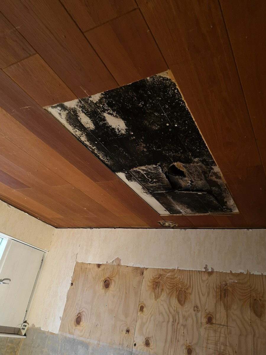

Vil i tro at det sorte på billedet er skimmelsvamp?
Vi har købt hus fra 1965 og har revet det nederste lag loft ned. Da vi får revet loftet ned dukker en gammel vandskade frem på det øverste lag gips (se billede) . Jeg har tjekket på loftet, at der ikke er fugt eller en igangværende skade. På listerne der sad under skaden er der ikke tegn på at det er sket imens, at de har hængt, så jeg vil tro, at det er en gammel skade som bare er skjult med listeloftet.Det smitter af meget nemt af og man får kulsorte hænder, hvis man rører ved det.
Jeg håber at nogle har erfaring med dette.
Det korte svar er: Ja
Husk sikkerhedsforanstaltninger ved nedtagning.
@henrikC er der nogle sikkerhedsforanstaltning du tænker på specifikt eller bare at jeg skal være generelt varsom, når det tages ned?
Ordentligt åndedrætsværn ville være en yderst god ide... Ikke de billige med 10stk i en pakke.
Dem kan du kun bruge til at undgå grus og grene.
Og sug i rummet til det fri.
Afspærring til de tilstødende rum med en plastik sluse/malersluse.
Opfugtning af plader der nedtages så sporerne ikke spredes med luften.
Grundig støvsugning efter endt arbejde med HEPA filter.
