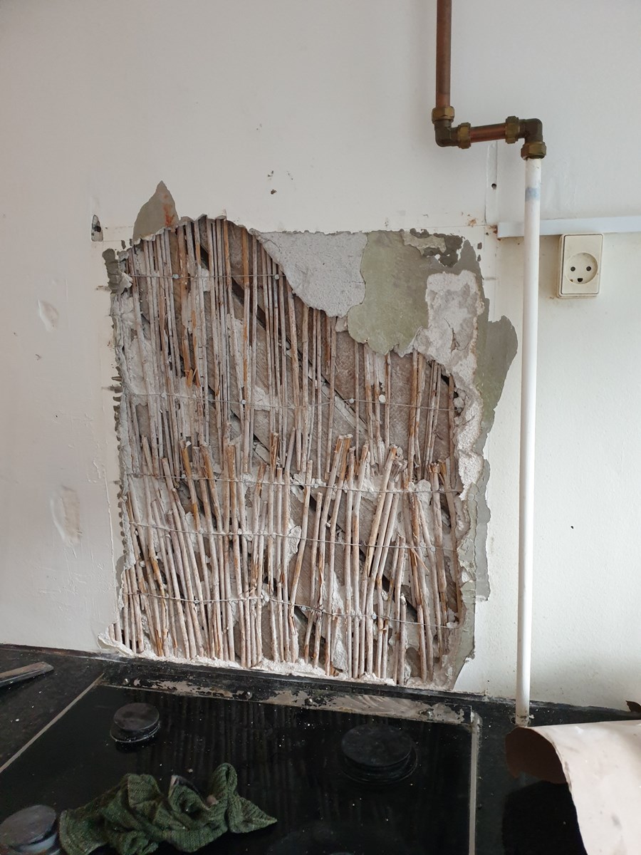

Jeg er ved at lave køkken, og da jeg skulle fjerne klinkerne  på væggen bag kogepladen, smuldrede væggen bagved og tapet og gasbeton (?) fulgte med ud sammen med fliseklæben.
Det gode er, at det gik stærkt. Det dårlige er, at jeg ikke aner, hvordan fanden jeg fikser det hul så jeg kan sætte de nye fliser op. Er der nogen gode ideer?
Den grundige: bank at pudsen ned, fjern halmmåtterne og monter gips.
Den lette: bank al det løse puds af og puds væggen op.
For det første er det ikke gasbeton men helt almindeligt gammeldags puds på siv.
Det skal som uldal skriver pudses op igen. Det er nemmest hvis man udover at fjerne løst puds sætter noget hønsene fast med hæfteklammer da det i praksis er noget sjovere at pudse på end de gamle siv.
Derefter blander man normal pudsemørtel og går igang
Ask
Det er hverken halm eller siv, det er tagrør.
Jeg har lavet små reparationer af den slags ved at tilpasse en stump gipsplade og fjerne tagrør og ståltrå og så skruge den direkte på bræderne.
Det er nemt og hurtigt og fint bag fliserne.
Tak for svar. Jeg endte med at fjerne alt det løse puds og så bare pudse ovenpå. Det er okay ud, så håber jeg at det kan bære de nye fliser.
