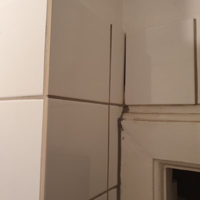

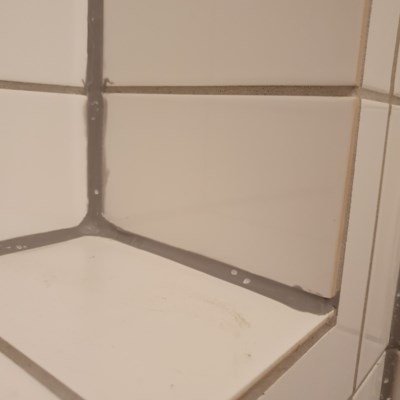

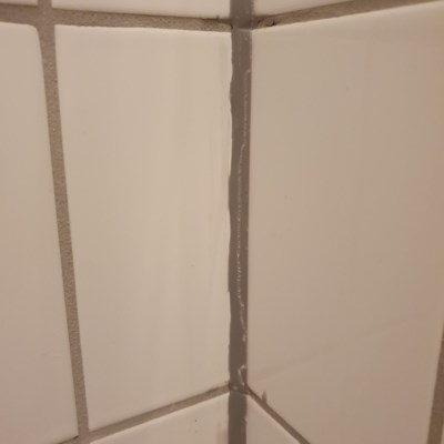

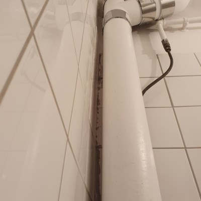

Men som billederne viser. Er jeg meget i tvivl om hvor vidt arbejdet er fuldført korrekt. Jeg er ikke selv håndværker men synes godt nok det ser sjusket ud og dårligt udført.
Så ja står og bikser med om man skal være efter håndværkerne der har været i gang? Eller hvad er evt bud på at håndtere sådan en situation. For synes ikke de har levet op til kravet om et komplet og færdig/pænt slut resultat?

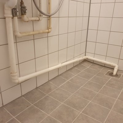

Kan det passe fugerne skal være så grimme? Og at rørerne til håndvasken skal sidde så skævt? (Har vedæftet et billeded af de gamle rør/badeværelse som det så ud før)

De synlige kanter på fliserne burde være med glasur. Det er ikke et stykke flisearbejde, jeg ville være tilfreds med for at sige det pænt. Murer, det er i den grad en ommer. Fugerne i  hjørner både lodrette og vandrette kunne nemt være pænere, men skal være elastiske.

Deter tilsyneladende silicone fuger der er lagt noget sjusket på. Og afløb fra håndvask skal have fald så den vil altid blive noget skrå når det er lavet på den måde.
Er det det sidste billede som det så ud før. Den er jo taget på noget mere afstand så det er ikke nær så nemt at se detaljer.
Men da der tilsyneladende er kommet nye fliser på vægge og gulv burde hele projektet nok have involveret at afløb f.eks, blev skjult i væggen. Men igen det er jo op til boligforeningen hvordan projektet er beskrevet.

Tak for svar. Det er dog ikke boligforeningen der står for renoveringen. Det er gennem privat firma der renovere. Og foreningen der lavede faldstammer. Rørerne var dog helt lige før? Og har ikke værert noget problem før. Synes bare det så underligt ud at de havde lavet hældning.
Men skal have en snak med muren i morgen. Men må nævne for ham at den ikke er god nok så. Skulle bare være sikker på at jeg ikke var helt galt på den.
