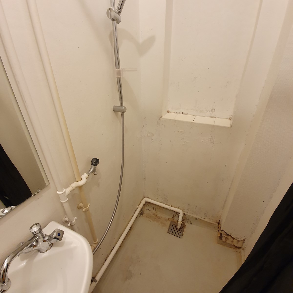

Kan det passe fugerne skal være så grimme? Og at rørerne til håndvasken skal sidde så skævt? (Har vedæftet et billeded af de gamle rør/badeværelse som det så ud før)

Er det det sidste billede som det så ud før. Den er jo taget på noget mere afstand så det er ikke nær så nemt at se detaljer.

Tak for svar. Det er dog ikke boligforeningen der står for renoveringen. Det er gennem privat firma der renovere. Og foreningen der lavede faldstammer. Rørerne var dog helt lige før? Og har ikke værert noget problem før. Synes bare det så underligt ud at de havde lavet hældning.
