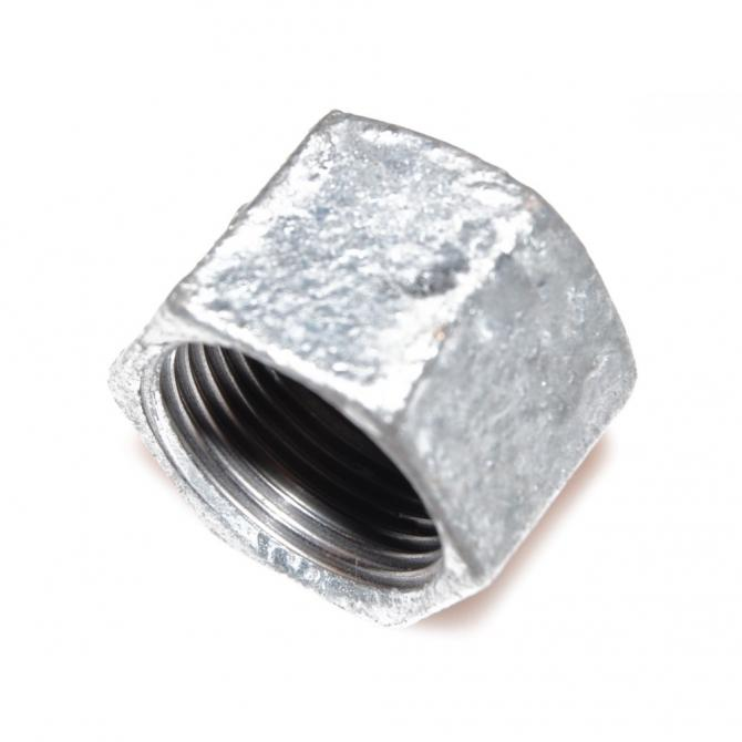

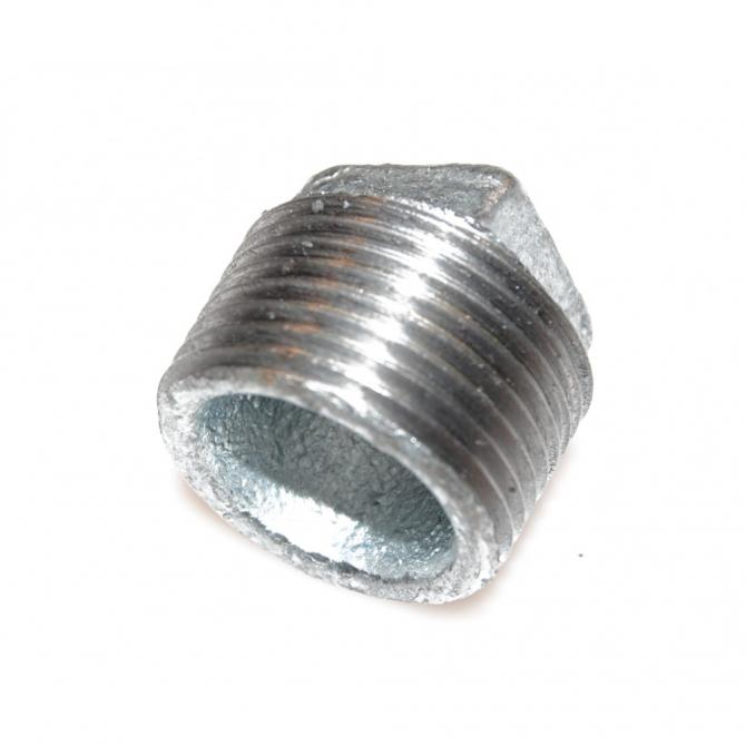

Hvad hedder sådan en prop jeg skal bruge til at lukke det af med ? Lige som man kan få forenden af en ballofix så der ikke kommer rest vand
Den fås i to udgaver:
Slutmuffe til udvendig gevind.
Prop til indvendig gevind.
