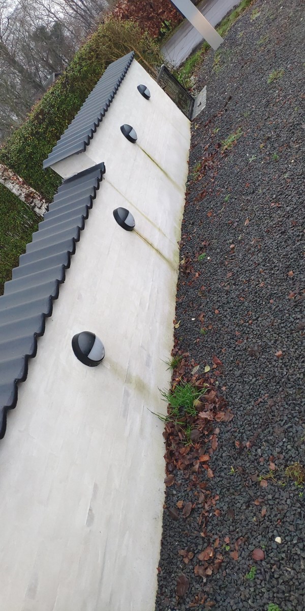

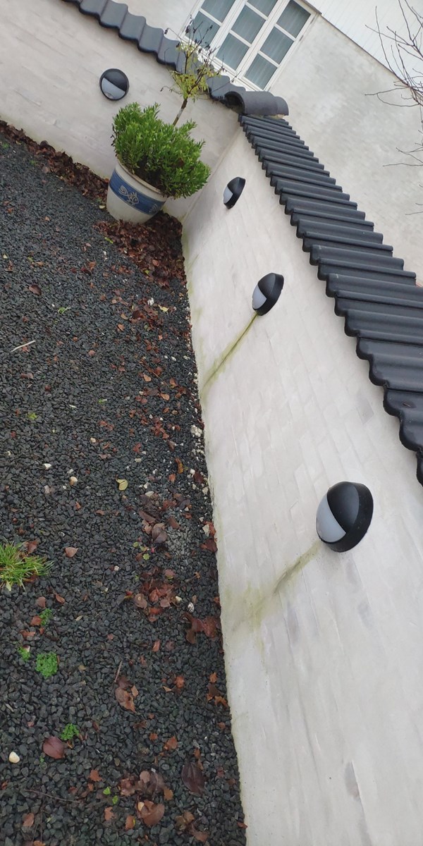

Alger ? sunshine2003 330 17-12-2019 20:27 Hejsa , vi har nogen rigtig grimme skjolder på vores havemur , forårsaget af når det regner på vores lamper , skyller det pollen ? Af lamperne som kommer fra vores træer ( teori) nogen der evt har en løsning på hvordan vi kan komme dette til livs ?😅 1 svar Følg tråden Annonce Annonce Annonce
uldal 6695 6500 18-12-2019 05:17 Det er ikkekun pollen, men alt muligt fra luften og fra selve lampen. Jeg ville montere en form for drypnæse under hver kampe, som går et par cm ud fra muren. Blot et lille stykke zink med en spids.
