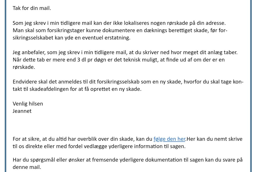

Ny skriver de at jeg skal kontakte dem hvis trykket falder mere end 3 dl og at 3dl ikke indikerer et rørskade. Læs venligst vedhæftet.
Hvad synes i jeg skal gøre? Har de ret eller er det en typisk kamp man skal tage?

Du kan jo kontakte et lækagesporingsfirma. Der er noget der kan indikere at du har en rørskade. Du skal være indstillet på at selv kommer til at ligge en del penge ud før du kan trække gang i dit forsikringsselskab.
Ok, tak for input. Deres input tyder på, at de ikke synes der er lækage. Så du er uenig og anbefaler jeg sporer det. Er det typisk træk man forventet fra forsikringsselskaber?
Hvis trykket falder fra 2,5 bar til 1 bar er der en utæthed. Du anmelder en læk på dit anlæg og beder forsikringen spore lækagen. Du kan som begyndelse bede en VVS er om at foretage en trykprøvning, som du nok selv betaler, så du har noget at holde forsikringen op på.
Hvis du kunne låne en håndpumpe (trykprøvningsudstyr) en uges tid, så kan du helt nøjagtig finde ud af hvor stor en lækage du har. Du skal blot holde øje med hvor stor vandmængde du hælder på pumpen, og så holde dit anlægsmanometer på 1,5 - 2,0 bar i testperioden.
Vi ringede til forsikringen om rørbrud, da trykket faldt på fyret og jeg måtte efterfylde på anlæg. De rekvirerede et firma, der fyldte sporstof i rørene og fandt et brud under en skillevæg. Hurtigt og enkelt.å
