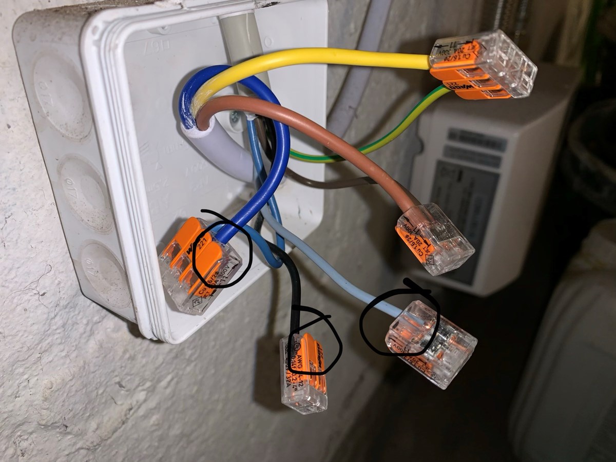

Det kommer ikke til at være udendørs kun ført gennem væggen ind i samle
jeg har det her at gøre godt med i min eksisterende samledåse, kan jeg koble det til der? Eller skal jeg have det samlet med den brune
Hvis du kun skal have det igennem væggen så tag i et byggemarked hvor de sælger på metermål fx bauhaus og køb noget der er egnet til udendørsbrug. Det er både billigere og bedre til opgaven
Ask
Din projektør er med PIR sensor, så du skal forbinde til den blå og brune.
Det gjorde jeg også. Pillede det eksisterende af den brune indtil jeg lige kan få en samlemuffe til 3. :)
