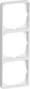

2 + 1 ramme findes dette ? donnib 460 2850 16-12-2019 08:52 Hej,Jegvil gerne montere 1stk 2m stikkontakt samt ved siden af et 1m netværkstik dvs. 3modul, findes der en ramme der er 2 + 1 modul ?/donnib 10 svar Følg tråden Annonce Annonce Annonce
bobenontot 1221 4100 16-12-2019 11:13 Er det sådan en du mener?Stikkontakter er enten 1 modul (uden afbryder) eller 1½ modul (med/uden afbryder), de er ikke 2 moduler. Træd ikke på mine ledninger :o)
bobenontot 1221 4100 16-12-2019 11:18 Det tror jeg ikke findes. Prøv fx. at se Greenlines hjemmeside, eller LK´s hjemmeside. Træd ikke på mine ledninger :o)
Wezio 1797 4040 16-12-2019 20:07 Mig bekendt findes der ikke 2m stikkontakter, men enten 1m eller 1,5m. Og her findes der rammer som kan passe... Indehaver af firmaet KV Sikring. Jeg sælger og installerer tyverialarmer, videoovervågning og adgangskontrol til private og erhverv. Jeg er bl.a. forhandler af Jablotron. Se mere på www.kvsikring.dk
donnib Trådstarter 460 2850 16-12-2019 20:08 Det gør der ;) https://www.lavprisel.dk/Lauritz-Knudsen-LK-Fuga-Fuga-Stikkontakter--LK-FUGA-Stikkontakt-med-jord-2-modul-Hvid-50706.html?gclid=Cj0KCQiA89zvBRDoARIsAOIePbDv3YK3KI1xO7tC0LrTug5bDq0P8FNGfVH-hFAomDTNjg2zTp1_dV4aAittEALw_wcB Annonce
Wezio 1797 4040 16-12-2019 20:18 Løsningen kunne være at droppe 2m stikkontakten og så montere 2x1m stikkontakter i en 3m ramme, hvor du bruger det sidste modul til dit netværk. Indehaver af firmaet KV Sikring. Jeg sælger og installerer tyverialarmer, videoovervågning og adgangskontrol til private og erhverv. Jeg er bl.a. forhandler af Jablotron. Se mere på www.kvsikring.dk
donnib Trådstarter 460 2850 16-12-2019 20:19 Ja der er nok ikke andet at gøre. Tak det vil jeg nok gå videre med.
Tosch 182 8600 16-12-2019 21:04 Da jeg renoverede hus for 10 år siden havde jeg samme udfordring. Jeg havde et net/antennemodul 2m og så en 1m stikkontakt ved siden af. Jeg tog en vandret 3m softline ramme, og skar mellemstykket over mellem to af modulerne. De kunne ikke ses, hvis du var 1 meter væk. -------tilflytter til det midtjyske--------
donnib Trådstarter 460 2850 16-12-2019 21:17 Ja jeg tænkte faktisk over den mulighed men tænkte det nok kunne ses. Jeg går nok bare vejen med 2 x 1m stikkontakter
