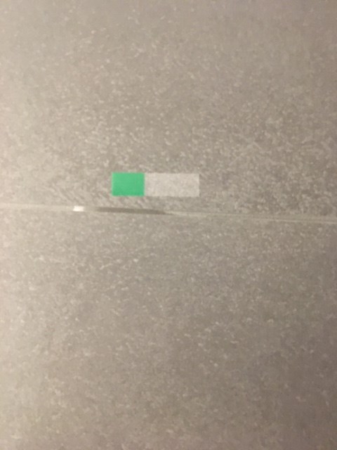

Har efter nogle renoveringsprojekter købt en ny lejlighed, hvilket der som udgangspunkt ikke er meget LDS over - og så alligevel.
I badeværelset er der mange steder stor forskel i farven, se billede. Det virker også som om overfladen er forskellig der hvor fugen er mørk ift hvor den er lys. Jeg har givet det klinkerens uden det hjalp.
Hvad kan man gøre ved det og skyldes farveforskellene evt en fejl i udførelsen?

Det kan både være gamle sæberester der ikke er renset op eller en senere rep af et stykke udfaldet fuge.
Har renset med klnkerens og det drejer sig om en 30-40 steder, så tror ikke det er efterrep
Det ku også være en dårlig udførsel, hvor fliseklæb er trykket op i fugen, og ikke fjernet inden fugning. Den er normalt betydeligt lettere at kratte i og suger mere end fugemørtel.
Mvh Troels
Klinikerens er ikke til fuger. Prøv med en gammel tandbørste og tanspasta.
Har været i gang med tandpastaen og tidligere også en skuresvamp uden held, så tror der er forskel i farven på fugen eller i måden den er lagt på.
TRRA, vil tro det var lysere, hvis det var fliseklæb der lå helt op til toppen af fugen.
Hej igen- Fliseklæb suger mere vand til sig og bliver mørkere når vådt - afhængig af typen naturligvis.
Anyway - En løsning er at købe fugekradser og fjerne fugen, evt kun de steder den er mørkere - og lægge ny - Måtte selv gøre det en gang hvor jeg kom til at fuge med fliseklæb - heldigvis var det jo bare 4x4 cm mosaikfliser, som på et 1,5x1,5 m toilet gav omkring 100 meter fuge der skulle krattes op- Den laver man kun en gang. :-(
