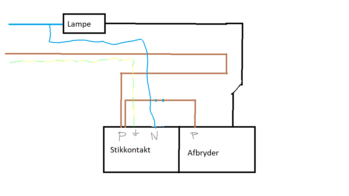

Jeg har fået mig et lejet et lille kælderrum i bygningen hvor jeg bor, men den tidligere lejer har sat ny stikdåse med afbryder. Men jeg har en mistanke at han har tilsluttet noget forkert.
Jeg kan tænde/slukke lys i kælderen men når jeg tilslutter et el-apparat i stikkontaktet så går lyset ud, og når jeg tager det ud af stikkontaktet så tænder lyset igen.
Så mit spørgsmål er om der er nogen der har forsandt hvad fejlen kunne være? evt. om det er noget jeg kan selv fikse?Jeg har selv indsnævret til to punkter hvad årsagen kunne være?
1)Forket tilslutning
2)For svag strøm da det er en serie forbindelse til al lys i alle kælderrum.
Jeg har tilføjet nogle billeder så i kan se hvordan alt er tilsluttet, samt håber jeg I kan hjælpe mig med denne problem.
Vh.MarsQQ

Ud fra dit diagram kommer der kun 2 ledere fra loftlampen. Det kører fint så længe der kun er en afbryder til loftlampen.
Når der så tilsluttes en stikkontakt skal der både være fase og nul til stikkontakten, og er stikkontakten beregnet til jord, skal der også være fremført jordledning.
Der skal også være tændledning mellem afbryder og loftlampe.
det er godt nok en værre gang amatør fusk og roderi den installation der, som jeg ser dit billede af installationen så sker der en kortslutning i din afbryder for der bliver nul og fase direkte forbundet og det SKAL give en kortslutning, som skal få din sikring til at springe, er det deriomod 2 faser der er ført til stikkontakt ja så er der 400 volt i den når afbryder bliver aktiveret. så der er et eller andet helt galt der.....

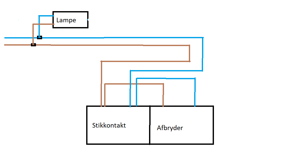

Jeg kan se at jeg har tegnet lidt forkert i min diagram, så uploader en ny en igen.
Er det muligt at få det vist på et diagram så jeg er sikker på at jeg ikke laver noget jeg ikke skal
Hvis der kun er to ledninger i kablet fra lampen, kan du ikke få en stikkontakt under afbryderen. Det kræver mindst tre ledninger. I din seneste tegning har du tegnet lampen så den er tilsluttet/lyser konstant.

Som det umiddelbart ser ud pt, kan det være koblet således at du har dit eludtag i serie med pæren, hvor pæren bliver til en seriemodstand når der sættes en forbruger på udtaget.
Man kan så vælge at tænde og slukke for lampen ved hhv
at kortslutte og afbryde udtaget.

Som andre har skrevet, så kræver det 2 ekstra ledninger, at få stikkontakt til at virke. Nul og jord. Det skal så forbindes som vist ovenfor.
Kablet, som går ind i dåsen, skal i øvrigt føres ind, så hele kablets isolering er inde dåsen. Så dåsen skal hæves et par cm.
Hvis det er en kælder i et hus med flere lejligheder så er det sikkert lystænding med kiprelæ, evt trappe automat så det slukker efter en vis tid. Så den lyseblå er ikke en nulleder.
Jeg har faktisk for en måneds tid siden set samme set up. Her var ´trykkontakten erstattet af en stikdåse i væggen. Man havde så sat en ovn til denne stikkontakt og kunne ikke få det til at virke. Jeg blev også lidt underlig for der kunne tydelig måles 230 v I den "falske" stikdåse, men når oven blev tændt så slukkedes gang lys. Der gik sgi lidt tid inden det gik op for mig hvad der var lavet.
Så du kan under ingen omstændigheder få stikkontakt til at virke med de 2 ledninger.
