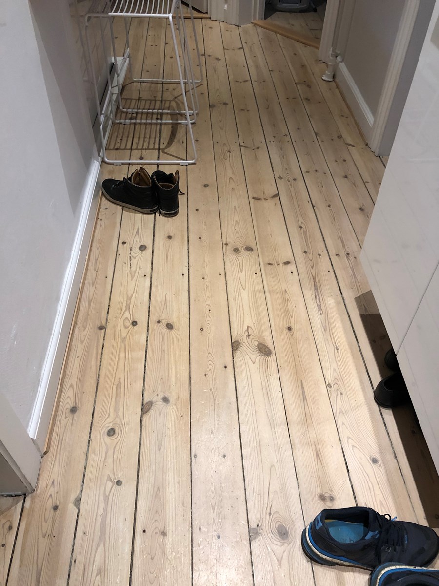

Jeg bor i en ældre lejlighed i København. I entreen har jeg et plankegulv der giver sig noget i den ene ende og jeg er bekymret for om det en dag knækker.
Jeg vil helst undgå at skulle have alle planker op for at ordne, så en kammerat fortalte mig om 'jack' skruer som en mulig løsning. https://www.youtube.com/watch?v=i5hW0Qjw1GI&fbclid=IwAR31LlMKIJ5nXf8A9uewY03PrBv2CZy_jUNuIpcA1g8SSV-YcpYzdZzfv2w&app=desktop
Men jeg er i tvivl om det kan gå an? Er der nok support under plankerne til at jack-skruerne kan støtte på? Måske er der nogle der har et bud på hvad der ligger under sådan et gammelt gulv og om det kan gå an.

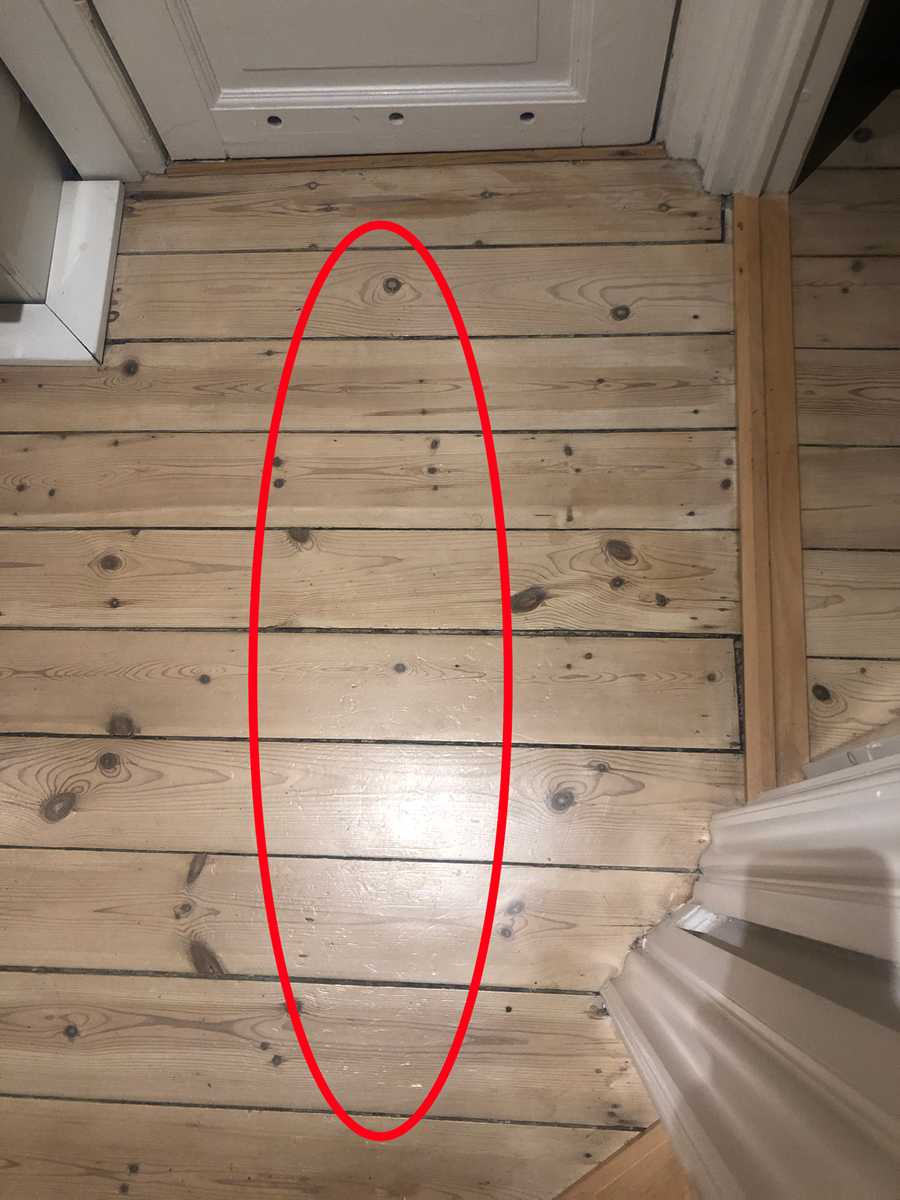

Ja lige præcis - og på det sidste stykke (ca 80 cm) op til dørtrinnet er der som jeg kan se ingen strøer eller søm, dvs der er ikke noget support under. Jeg vil tro det er derfor de giver sig. Det er så blevet værre med årene og jeg går ud fra at de på et eller andet tidspunkt giver efter. Derfor tænkte jeg at det kunne være en mulig løsning med de her jack-skruer, for at give noget støtte. Er det helt i skoven?
Skruerne alene giver ingen støtte. Der skal være noget nedenunder, og ikke bare et stort hul.
Ja det var også mit oprindelig spørgsmål - måske lidt kludret formuleret. Hvordan finder jeg ud af, hvad der ligger under brædderne, uden at skulle hive dem op? Man må vel antage der ligger et eller andet solidt, de kan støtte på?
Bor du i etagebyggeri? De bærende bjælker er rådnet over under døren. Hvis du accepterer en samling, kan du med en dyksav, save tværs over gulvet en meter fra døren og hive brædder op.
Disse jack-skruer er beregnet til at give støtte til strøer, dvs der bores helt igennem strøer og de skrues ned gennem strøer til de når betondækket nedenunder og dermed støtter den fjedrende strøer, så den ikke kan give sig nedad længere.
Jeg tvivler meget på at du kan bruge dem i dit tilfælde, du har åbenbart ingen strøer under de sidste 80 cm, dvs under dine fjedrende gulvbrædder er der luft og måske noget lerindskud, - men ikke noget bærende du kan skruer disse jack-skruer ned mod.
Når det er en gammel lejlighed, så er det næste som kommer under det eventuelle lerindskud, måske forskallingen til underboens pudsede loft. Det kan næppe bære og holde, hvis nogen hopper på dit gulv.

Uldal - efter jeg har skåret brædderne over og fjernet dem, hvad skal jeg så ligge under? Det lyder skidt, hvis du tror der er råd?
Hvis der nu er en ok strøer ved døren, så kan du sætte en bjælke i hver side mellem første gode strøer i gangen og strøen under døren, - og så en på tværs mellem disse to. De kan alle monteres med bjælkesko. Og så monterer du dine gulvbrædder igen.
