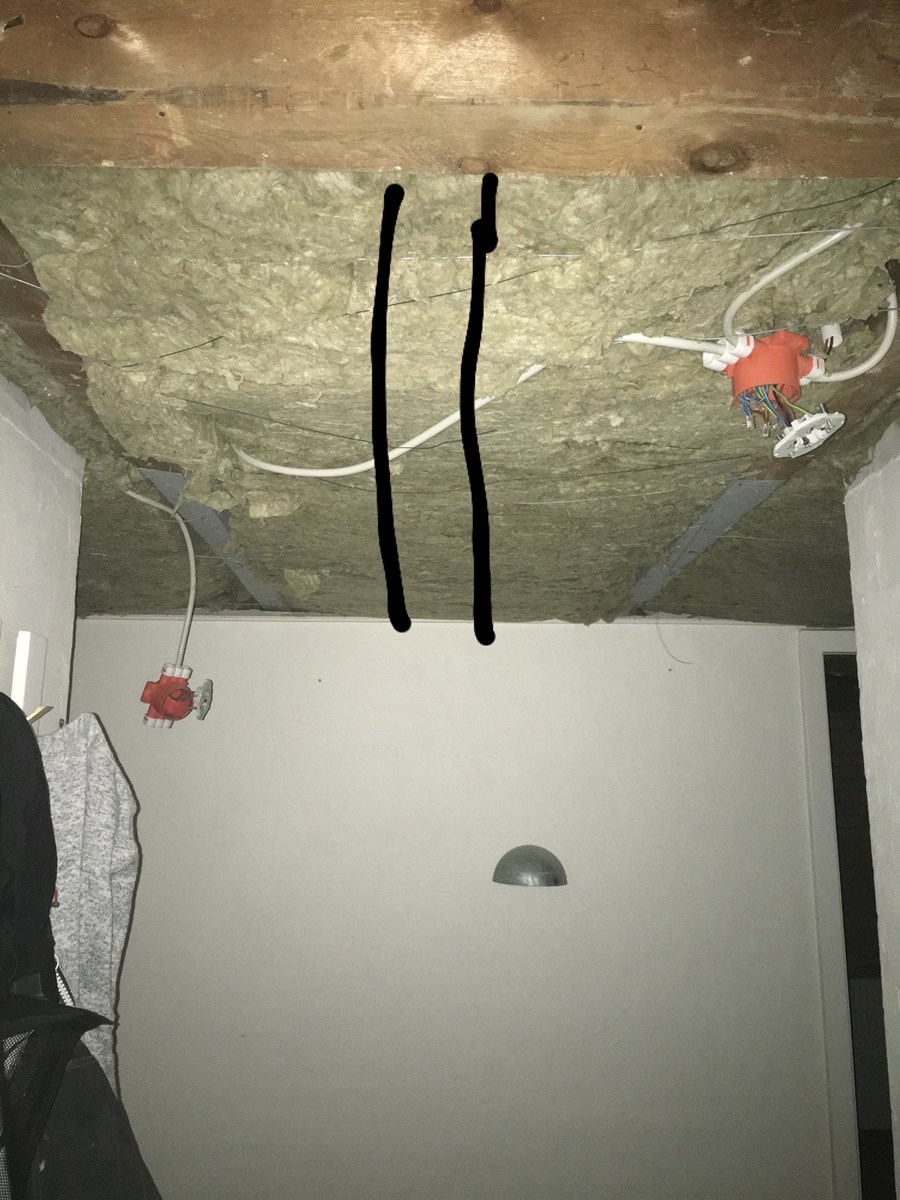

Jeg har købt et rækkehus fra 1970. Oprindeligt have huset en carport, men den er muret op til disponibelt rum. højden til loftet er ikke nok til godkendelse af bolig. I forbindelse med købet skifter jeg alle lofter. Det er ligetil i den godkendte afdeling, men “carporten” giver udfordringer, da jeg ønsker at spilde mindst mulig lofthøjde.
Konstruktionen består af spær som ligger 90cm forskudt med isolering mellem. Da jeg vil have troldtekt op og det skal gå langs spærrene, så jeg Udfordret
Jeg har overvejet om jeg blot skal ligge dampspærre på, skrue en spånplade op og montere på den - må man det? Dog ser jeg den udfordring, at min dampspærre bliver brudt mange steder, da der ikke er noget imellem den på begge sider

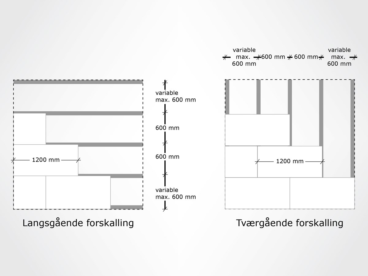

Sæt forskalling op som man bør (den rigtige måde). Du mister 19mm kontra de 12, 15 eller 18 som spånpladen ville være. Så det overlever du nok

 Har også overvejet det, men det vil betyde kryds forskalning for at kunne ligge troldtekt den  vej jeg ønsker?
Inde på troldtekts egen side er der en guide til hvordan man laver henholdsvis langsgående pg tværgående forakalling. Så du behøver kun en enkelt forskalling

 Du behøves ikke krydsforskalle

Hvordan vil i monteret forskalningsbrædderne?Har kigget troldtektshjemmeside igennem men syntes ikke det gav pote.

 Så langt er jeg skam med. Hvis du kigger på billedet så kan du se, at jeg ikke har spær til at montere forskalningsbrædder på, da troldtekt skal ligger langs med de nuværende spær.

Måske jeg har misforstået noget men,
På dit billed, er der nogen spær og du vil  gerne have troldtekt plader der går langs med disse spær,
så skal du krydsforskalle som på billedet jeg lagde op også montere dine troldtekt plader på forskallingen som på billedet.

 Og det er præcis det jeg selv skrev længere oppe og som jeg søger en løsning for at undgå. Evt hvis man må skrue en spånplade på de nuværende spær og skrue troldtekt direkte i. Min udfordring er, at jeg skal miste mindst mulig lofthøjde (-:
Sorry det er mig der vrøvler, du skal tværforskalle som vist på mit billede, ikke krydsforSkalle
