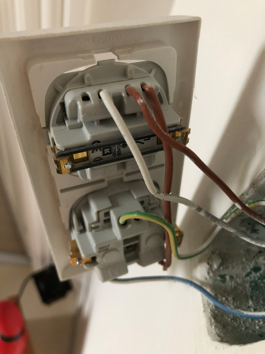

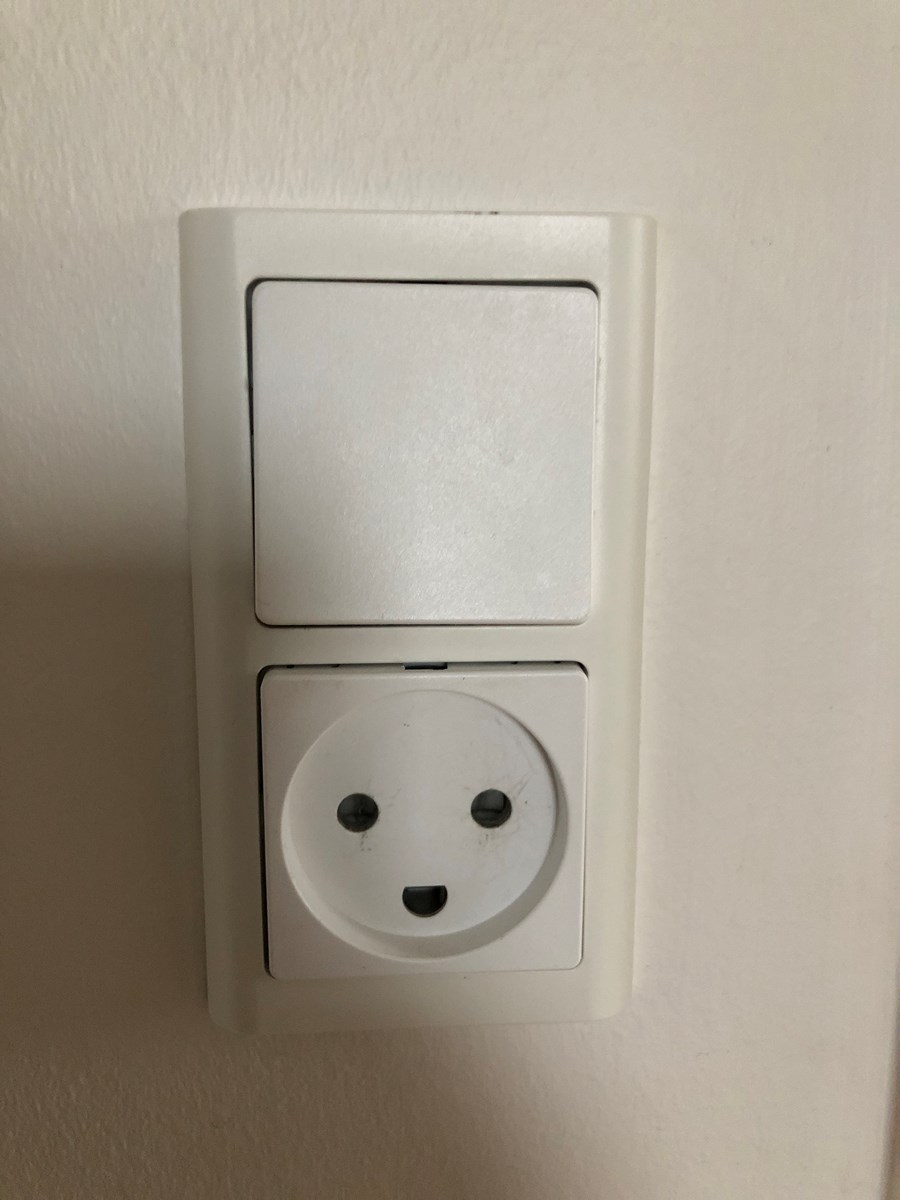

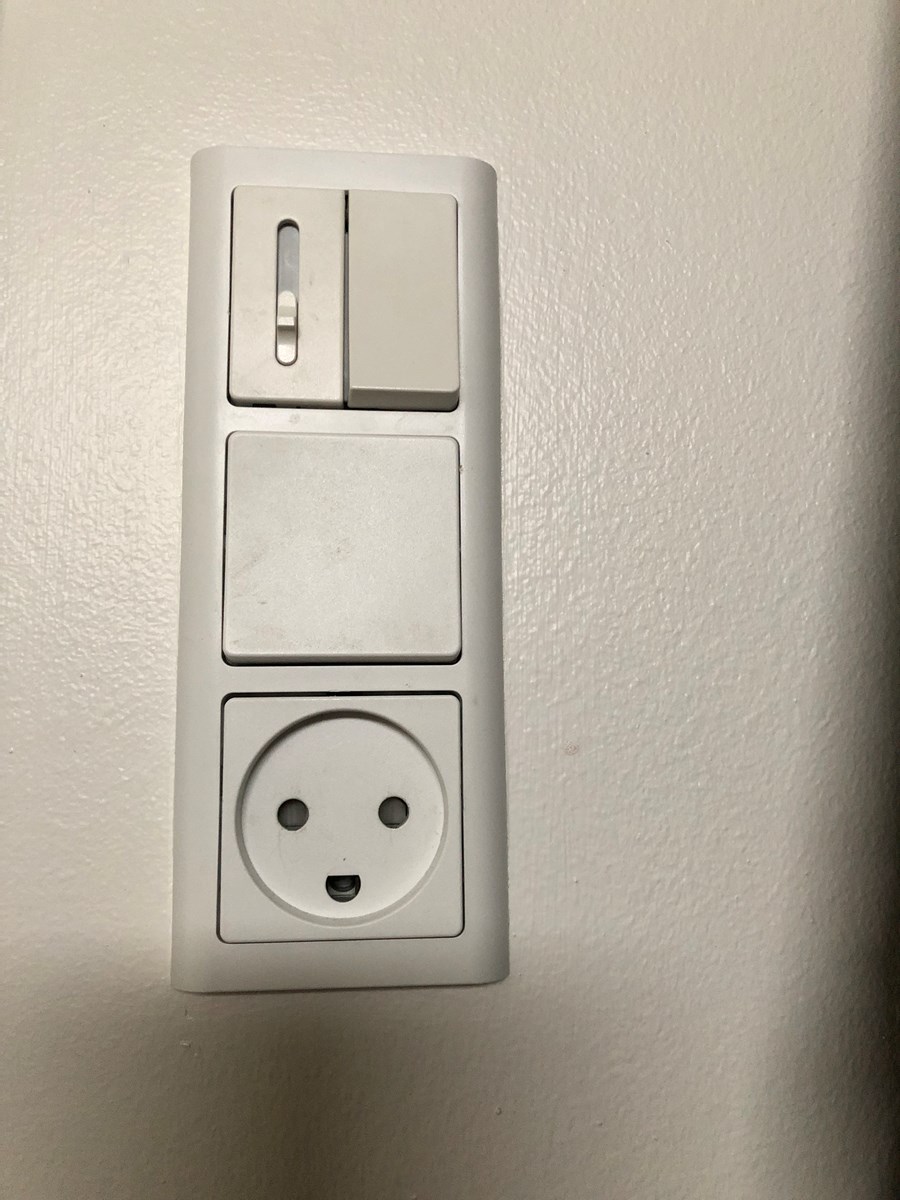

Hej. Jeg skal have lavet mine spots i loftet så de for konstant strøm og ikke kan slukkes eller dæmpes på stikkontakt. Kan dette gøres direkte fra relæet? Hvis ikke, så skal det jo gøres fra kontakterne, men hvordan? Der er korrespondance med fjedder tryk i begge kontakter og lysdæmper i den ene ende.

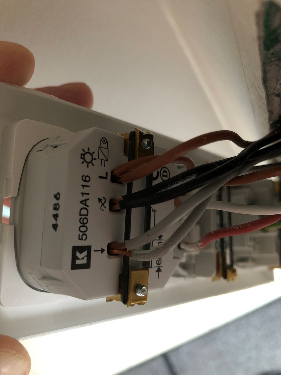

I lysdæmper ses det at tænd ledninger til lamper er sorte. De samles med de brune og du har fast strøm til spots.
Så virker lysdæmper naturligvis ikke mere.
ev elmand skrev den 14-12-2019 13:29:49
 Tak for svar. Men hvad så med den anden kontakt som der er korrespondance med? Skal der gøres noget ved den, eller er det nok at gøre det ved kontakten med lysdæmperen?
De andre kontakter med fjeder kommer på de grå i din lysdæmper. Skal det gøres rigtig så skal alle kontakter af inkl. lysdæmper. Huller lukkes med blænd dæksel. De brune skal samles og monteres ned i stikkontakt alene ved de andre kontakter. Ved lysdæmper samles som sagt brune og sorte og derfra ned i stikkontakt.
