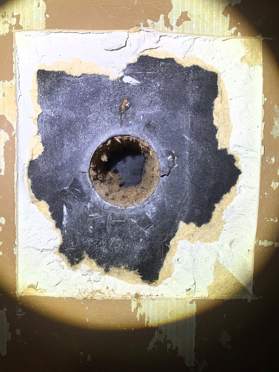

Hej LDS,
Jeg har for nylig købt et 60'er hus, som skal renoveres lidt.
Kæresten synes at ydervæggene er meget kolde. Vi var ikke sikre på hvad der lå i væggene, så jeg slog et hul og tjekkede   . Konstruktionen er;
Mursten | 2-3 cm luft | Dampspærre | 100mm træfiberisolering | Dampspærre | Gips
Tanken var at alle væggene i værelset skal have ny gipsbeklædning, således at vi kan få helt glatte vægge. Burde jeg gøre noget ved ydervægs konstruktionen i denne anledning? Kan det betale sig at skifte isoleringen med moderne Rockwool og derudover få fyldt de sidste 3 cm?
Andet spørgsmål, jeg er blevet anbefalet at benytte Knauf Ultra Board og lave en et-lags konstruktion. Er der nogen der har erfaring med pladerne?
7 svar

Hej, tak for de hurtige svar :)
Huset er 1 plan.
Lige en rettelse; det er to gange vindspærre tror jeg? Det er rimelig stift og lidt skørt.
Her er et billede indefra;
 Hvordan kan man se om de 2-3 cm virker som ventilationsspalte? Hvad skal jeg tage billede af udefra?
Jeg tænker at den dampspærren mod murværket fungere som vindspærre, da der også er dampspærre indvendigt.
