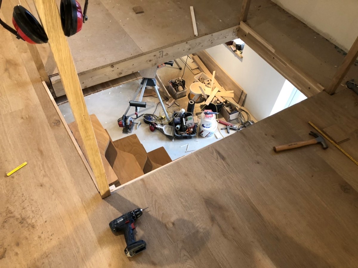

Bundstykke til rækværk ved trappeåbning
Jeg skal have lavet et gelænder i julen men er i tvivl om hvilken trætype jeg skal bruge til bundstykket / bundremmen som balustrene står i. Skal jeg tage noget spærtræ og skære det ned i 50x40 eller skal det være en bedre type såsom eg? Har tænkt mig 20 eller 22 mm balustre som males og en Håndløber i eg.
Stolperne er 47x47 eg som bliver skjult helt i inddækningen.
Jeg ville bruge et stykke stabilt træ, som bøg eller eg. Balustre kan med årene nokke sig løse i feks fyr. Det passer også sammen med håndlisten så.
Den skal laves i eg det bliver det pæneste
