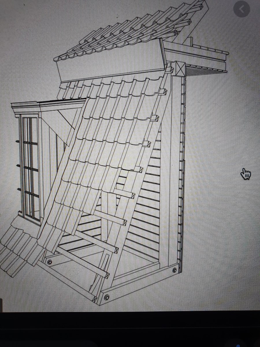

Her er et billede,hjælper det dig til at se, hvad jeg mener, eller hvilket slags billede ønsker du? Det er imellem de to vinduer, jeg gerne vil have indbygget skabe.
Mange hilsner Mig
Endnu et billede til hjælp af min forklaring.
Kan det lade sig gøre at åbne op, for at isolere samt bygge skabe ind i væggen, for at spare plads
Mange hilsner Mig
Det er ikke nemt at sige med sikkerhed hvor meget du kan få ud af det. Du skal jo opretholde 50 mm afstand fra isolering og ud til taglægter, samt ende med mindst 300 - 350 mm isolering. De pudsede vægge udgør nu dampspærre så det skal også med på indersiden af isolering.
Så vil det jo vise sig hvor meget der er tilbage, men 30-40 cm er jo også noget man kan bruge.
