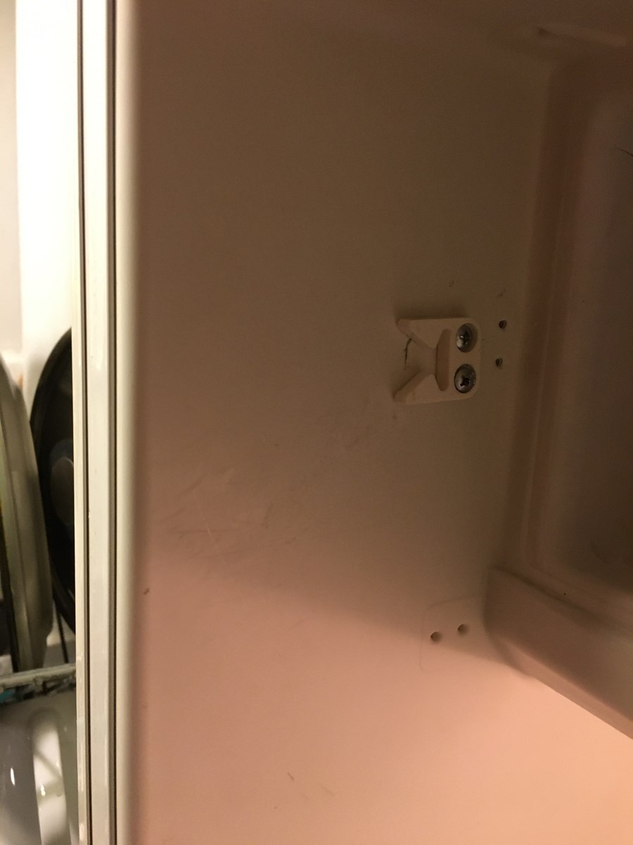

Hej, har skiftet en fryselåge til fryserboks i et SMEG køleskab, men pga. af en lidt anderledes tilslutning, måtte jeg skrue et par skruer ind i siden på indersiden af køle-fryseskabet et andet sted end hængslet sad sidst. Blev efterfølgende lidt nervøs for om der er en speciel gasart i hulrummet i siden eller andet, jeg burde være opmærksom på. Umiddelbart hverken lugtede eller sivede der noget ud ... se evt. billede? Er det måske bare hult? - føltes sådan ... Tak for hjælpen. Mvh Sven.
Det er hult med en masse isolerings skum i når det er i siden. Bagsiden af moderne køleskabe er fyldt med rør og det er tydelig hvis du rammer sådan et, så den helt død.
