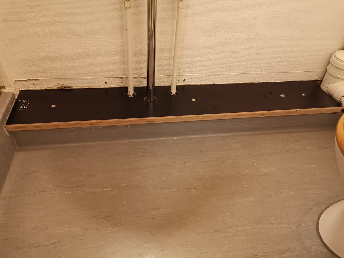

Hej jeg har lagt denne vandfaste plade (26 mm i tykkelsen) ned på et ældre badeværelse og ville ligge noget vinyl på som jeg ville runde langs pladekanten som jeg har rundet med en fræser. MEN jeg havde et guvlægningsfirma ude som siger at det ikke kan lade sig gøre at runde vinyl omkring så skarp en kant - Kan det virkelig passe nogle som har efaring med dette? - Eller evt har et andet godt råd til hvad man kan gøre :) ?
Du har jo haft højeste ekspertise til at vurdere sagen, så det ville jo være dumt at sige noget andet ud fra et lille billede. Men jeg har lige fået vinyl på et badeværelse hvor det er lagt uden om kanter på bruse niche muren. Det er lavet i fibergips og kanter er ikke rundet andet af end slibning af spartel har medført.
Det klarede gulvmand uden at kny. Så jeg ville tro at din kant også kan laves, især hvis vinyl må komme ind under bund også.
Han varmer vinyl op med gasbrænder, ( altså moderat varme ) Så kan det formes meget.
Jeg har også lige fået vinyl i badeværelse. Her skulle jeg skrue et forskallingsbræt på enden af brusevæg, der var rundet pænt omkring hjørnet, for at undgå en skarp kant
Alternativt kunne du lægge et vandret og et lodret stykke vinyl ud til hjørnet og så silikonere en hjørneprofil på - men det kan du jo evt. gøre alligevel hvis rundningen ikke holder.
