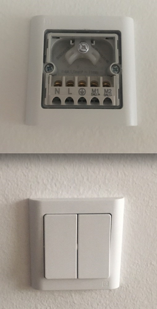

Lampeudtag: tilslutning af 2 lamper?
Se billede.
Hvordan skal ledningerne fra to lamper tilsluttes? hvis:
- Lampe A skal tænde og slukke selvstændigt på venstre kontakt.
- Lampe B skal tænde og slukke selvstændigt på højre kontakt.
Ledningen til den enkelte lampe består af to ens ledere.
Forudsat at kablingen bag lampestedet er lavet som det bør være, så skal den brune leder fra lampe A i "M1" og den brune fra lampe B i "M2".
De blå ledere fra lamperne skal begge sidde i "N".
Husk at bruge kabelaflasteren (det hvide plastic under dne øverste skrue).
Lampe 1 tilsluttes N + M1
Lampe 2 tilsluttes N + M2
Hilsen Jens J.
Tak!
Og er det A der virker på højre og B på venstre bytter du om på lampe ledninger i M1 og M2
De 2 i N lader du sidde.
