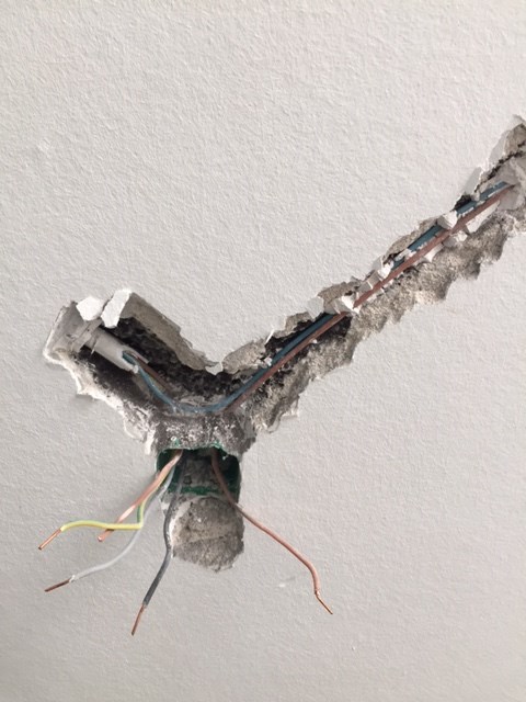

Lamperne er rigtig nederen og pille ud af loftet - men måske det kræver en ændring oppe i deres udtag. Det er det jeg er kommet frem til. Måske i kan sige om jeg er på rette spor? Jeg har vedhæftet et par billeder af ledninger bag kontakterne og skal prøve at forklarer hvad der sker på dem.

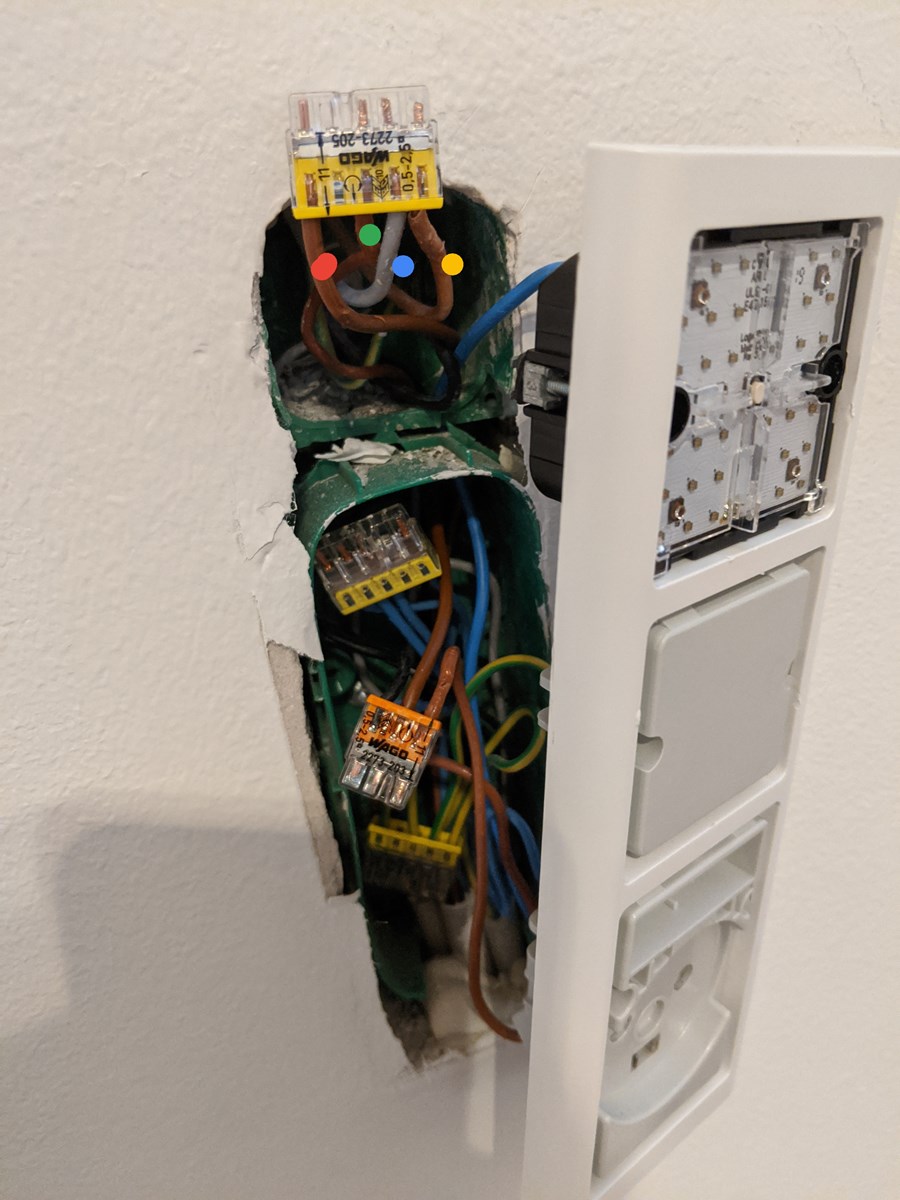

Billede 1:
Rød - strømførende
Grøn - giver strøm til lampe 1
Blå - giver strøm til lampe 2 - får denne strøm, som på billedet - virker gul og lilla kombination ikke som beskrevet ved billede 2
Gul - giver strøm til anden kontakt ved trappe

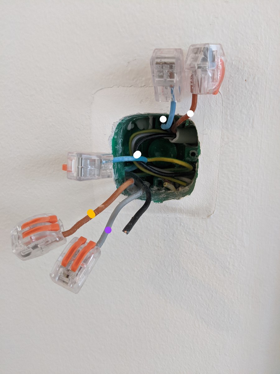

Billede 2
Gul - den som bliver ført videre fra kontakt fra billede 1
Lilla - Ved ikke, men når blå fra billede 1,ikke får strøm, kan denne bruges i N på zwave kontakt og virker så når gul går i L.
Hvide - gør ikke noget, døde..
Har prøvet flere kombinationer med den sort ledning, som jo går til lampeudtag og sad i afbryder, men ingen kombinationer med denne giver noget.

På billede 1 er jeg sikker på at de brune ledninger skal samles og det er så fast fase. De lyseblå skal samles og det er så Nulleder. Nederst skal de i stikkontakten så den bliver aktiv igen. Er der gul/grønne skal de også i stikkontakten. ( det er de måske allerede )
Så prøver du at sætte først den sorte ledning sammen med brune eller den grå sammen med brune. Hvis dine lamper lyser på en af løsningerne er det B korrespondance, og du har fast fase oppe ved lamper, og i samme farve i den anden ende ved billede 2.
Lyser lamper ikke på en af de kombinationer er det A korrespondance som Karl smart hurtig konkluderer. og du har stadig fase på den sorte eller grå ved billede 2 og kan så samle den med en anden farve ( ikke lyseblå ) og dine lamper vil lyse konstant.

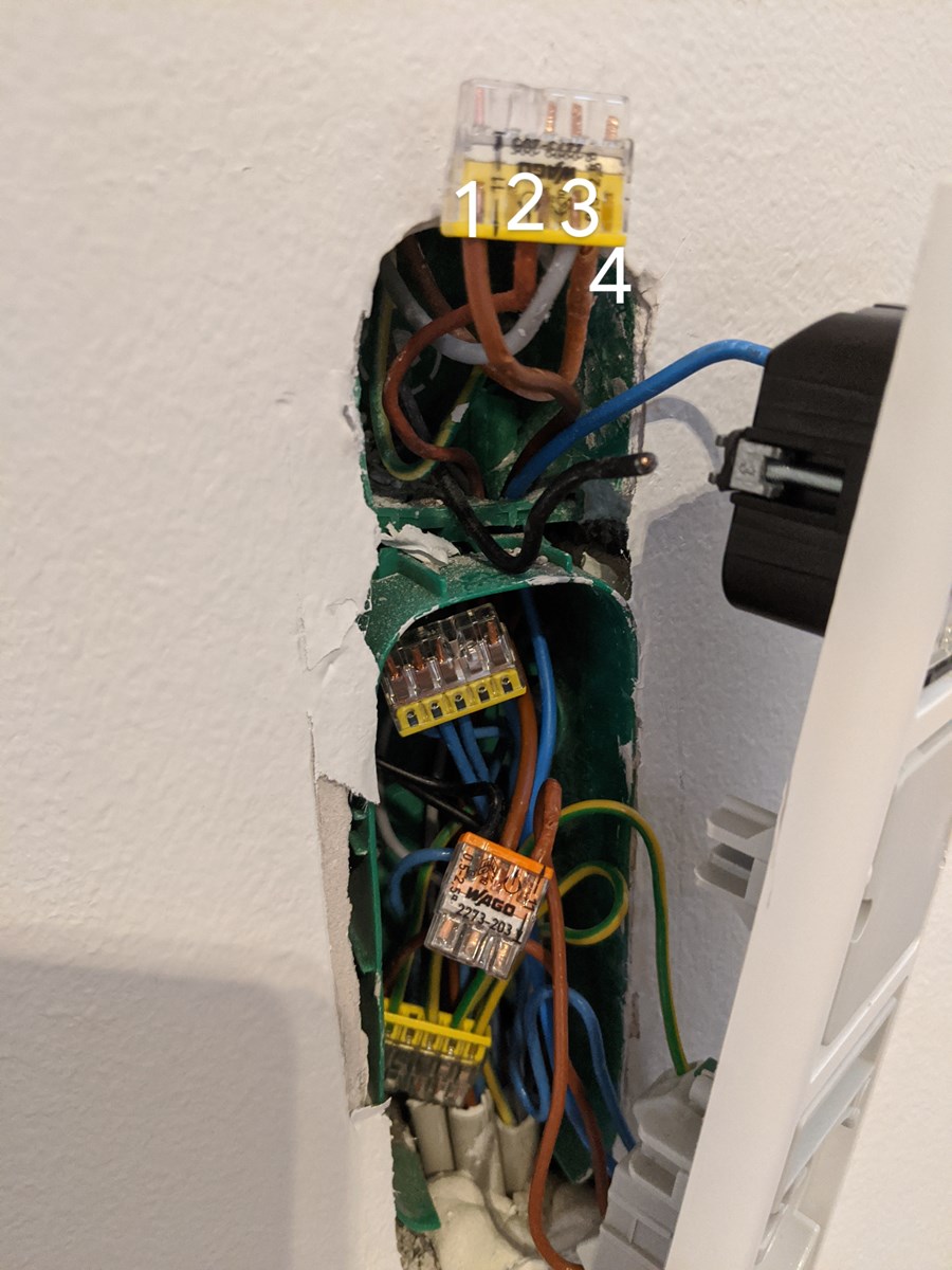

Der er en brun, som er strømførende, fase, så er der to brune mere og en grå. Den ene brune tænder den for én af lamperne, den grå for den anden. Den anden brune fører videre op i den anden kontakt dåse og af hvad jeg kan se, så kommer der også strøm i den grå deroppe, når den er koblet på ved billede 1. Det jeg egentlig mangler en N i kontakt dåse 2 for at få mine nye zwave kontakt til at virke, men den blå deroppe gør intet desværre.
1 - strømførende fase
2 - giver lys til en af lamperne
3 - giver lys til anden lampe
4 - giver strøm i brun ledning i anden dåse
Problemet er løst. Fandt en samlingsdåse på loftet. Hvor kun 2 ud af 3 blå N ledninger var koblet sammen. Da jeg fik sat den tredje på, så kunne den blå på billede 2 og bruges som N. Så nu har alle lamper strøm og begge kontakter strøm 🙂
