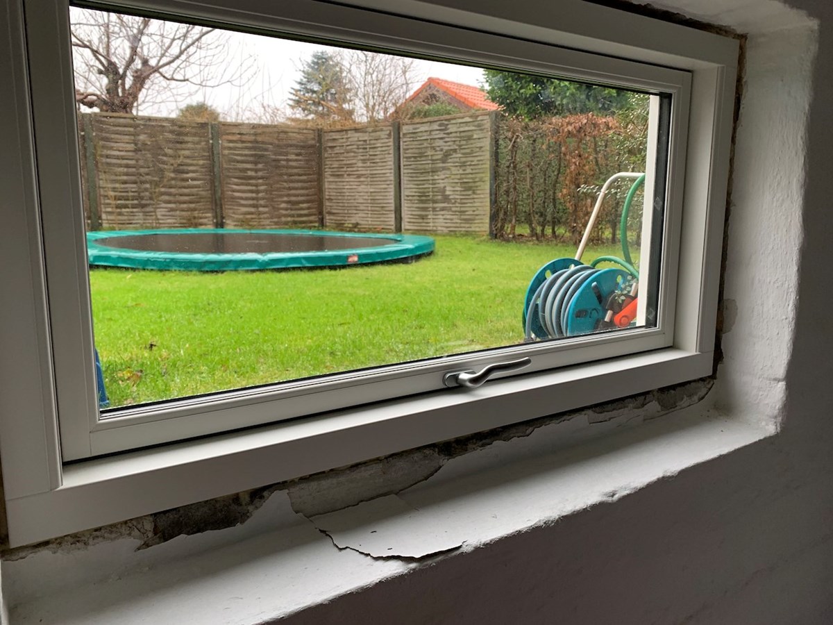

Jeg skal have repareret murværk omkring vinduer og dør i kælder efter indsættelse af nye vinduer og kælder dør.
Planen er at få muret op og så få fuget omkring vinduerne.
Jeg har fået anbefalet dette til vinduerne:
https://www.bauhaus.dk/knauf-handgipspuds-20-kg.html#full-description

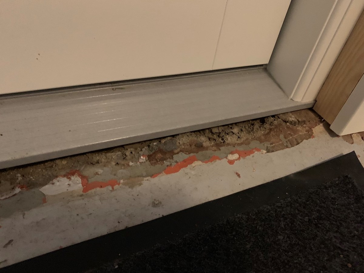

Er den god nok? og hvad skal man bruge ved det nye dørtrin?
Se vedhæftede billeder. På forhånd tak!
Det normale ved vinduer og døre er en lukket akrylfuge indvendigt og en mere diffusionsåben udvendigt.
Det du har lukket til er et gipsprodukt der ikke bør anvendes udvendigt og som er unødigt besværligt indvendigt.
Find istedet noget rigtig mørtel til det udvendig og en akrylfuge indvendigt

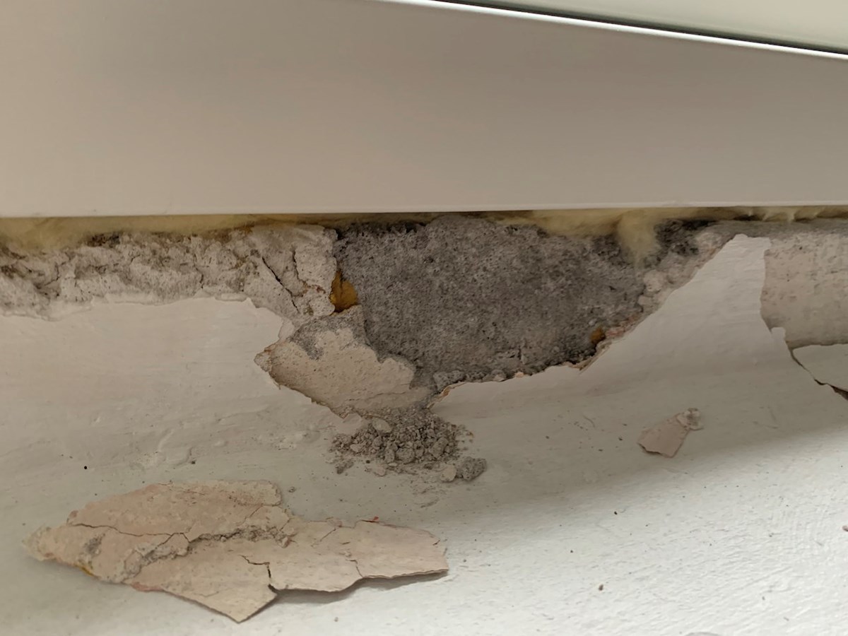

Der er allerede lukket udvendigt med akrylfuge. Det er det indvendige jeg spørger om...
Som du kan se på billede er der faldet væg ned der skal have rep inden fuge
Det , du anbefaler, er kun til indvendig brug. Du skal vel også have fuget vinduer og døre udvendig. Se link. Ved det ny dørtrin kan du bruge sokkel puds (sand og cement i forholdet 4:1).
Nu er der billeder. Til at reparere de skader kan du bruge den mørtel, jeg har linket til.
