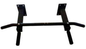

Pull-up baren er som vist på billedet nedenfor:
Det skal bemærkes, at væggen er 10 cm tyk. Jeg vejer selv 87 kg og tænker, den skal kunne klare noget mere, da tanken er, at jeg skal kunne smide lidt ekstra vægt på. I øvrigt ville det ideelle være, at den var så langt oppe, at jeg er nødsaget til at hoppe for at få fat. Det vil ligeledes stille krav til bæreevnen i så fald.

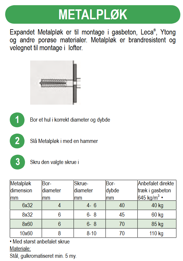

Har kunne google mig lidt frem til, at denne muligvis er et bud - uden at vide det, da jeg trods alt har 10 tommelfingre.
Der står i hvert fald noget med bæreevne på 110 kg.

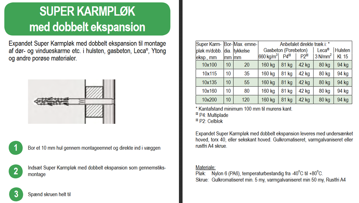

Eller denne:
der står der 160 kg - skal det forstås sådan, at den har en bæreevne på 160 kg i gasbeton? For uagtet mit indtag af julegodt i den resterende del af december, så burde det være rigeligt.

Jeg tænker ikke, at du skal være bekymret. Lad os sige at du bruger dem du selv henviser til. Så snakker vi en samlet bæreevne i lodret træk på 880kg.
Hvis du kan smide 800kg i et bælte om maven og stadig lave en pullup, så er jeg sikker på, at du slår en eller anden rekord. 💪😎💪

Jeg kan ikke lige se mål på din Bare, men tilsyneladende er den 50 cm fra væg og pladen som holder den 10 cm høj.
Så når du springer op og tager fat med et tryk på 100 kg, så virker vægbeslag jo lidt som vægstangs princip ved at gange det tryk med 5 ( med mine anslåede mål ) Altså 5 gange så meget tryk ud i øverste skruer.
Så skruer skal jo holde til ret meget.
