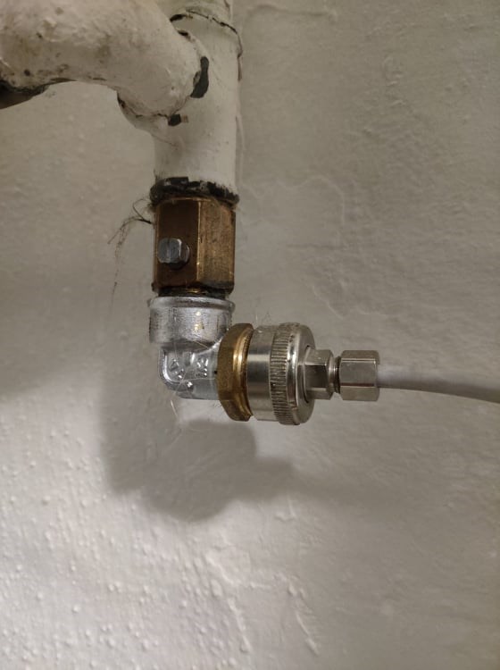

Hvordan slår jeg dette amerikaner køleksab fra?
Hej Alle
Jeg skal have slået dette amerikaner køleskab fra og lukket så der ikke kommer vand ud. Men hvad skal jeg bruge til at få det lukket med?
Du skal bruge en nøgle/tang til at dreje den lille firkantede pal på det lodrette messingstykke en 1/4 omgang.
Hej Jens.
Er det en hane til at lukke og åbne for vandet?
Kan man stole på sådan en virker eller bør jeg skifte den ud med en anden ?
Synes den ser lidt gammel ud
Ja, den virker. Grunden til at den ser gammel ud er, at den ikke er forkromet og dermed blank.
