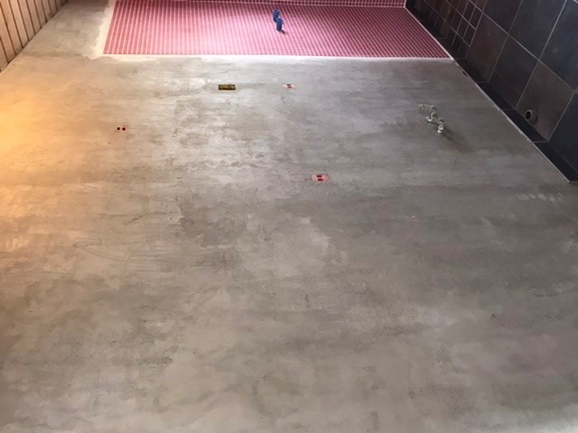

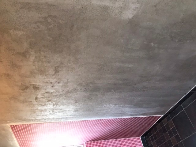

Hej.
Væggene er nu pudset med Weber 280 i to lag, og selvom det var et stort arbejde var det ikke så svært som jeg havde regnet med.
Det er en rimelig ru overflade de steder hvor der er filtset meget, men glat de steder hvor der ikke krævede så meget filtsning.
Jeg synes det er en flot overflade, og når den bliver slebet lidt og grundet samt malet, bliver det helt som vi ønskede.
Mvh. Kim
