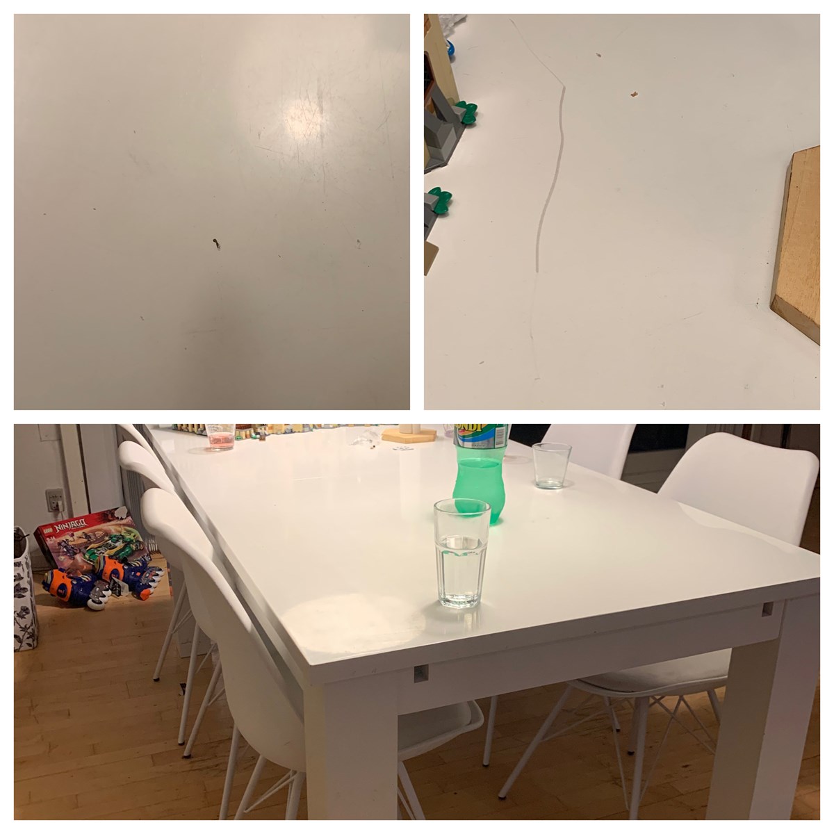

Ved ikke om billede hjælper så meget. Men du kan se det her

Det er ikke muligt på billederne at se om det er laminat eller hvad.
Er overfladen hård, lidt ala en køkkenbordsplade? Som regel kan man se det på kanterne, hvor laminaten er limet fast. Der bliver en lille "kant" i mellem den vandrette og lodrette flade... svært at forklare, men prøv at kikke tæt på en køkkenbordsplade
