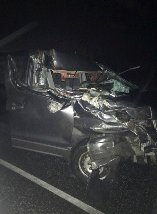

Airbag virker ikke.. Frank Chr. 4341 07-12-2019 20:36 Nogen kyndige der ved hvordan man kan kontrollere om bilens airbag virker? En bekendt har lige været ude for en ret voldsom trafikulykke og ingen airbags blev aktiveret. 15 svar 1 2 › » Følg tråden Annonce Annonce Annonce

Gregeren 5657 2830 08-12-2019 08:27 Umiddelbart må producenten vel være interesseret i at finde ud af hvorfor den ikke udløste? Det er vel også sådan at airbag tilbagekaldelserne bliver sat i værk, fordi nogen oplever at de ikke virker, når de burde have virket.Jeg ville nok kræve et svar af hyundai Danmark, de kan jo om muligt stå med et erstatningsansvar. Forsikringen har muligvis også interesse i at tørre noget af ansvaret af på hyundai.Så der er der et par kort man kan spille på.Få ligeledes en lægelig udtalelse på om hvorvidt personskaden ville have været mindre i denne ulykke såfremt airbaggen havde virket.Håber vedkommende kommer sig!Som en sidenote vil jeg lige nævne at fejl i airbaggen muligvis kan udlæses via bilens OBD system, med en scanner af god kvalitet. De fleste producenter har benyttet OBD systemet siden 90'erne. Elektronikteknikeren
Frank Chr. Trådstarter 4341 08-12-2019 08:58 Ja jeg tænker osse det selvfølgelig bliver undersøgt hvorfor airbags ikke virkede i dette tilfælde. Men har man selv eller ens mekaniker/forhandler mon mulighed for at konstatere om ubrugte airbags er fejlfri. Selv har jeg da mistet tilliden til om airbags i min egen bil nu osse er funktionsdygtig den dag det evt. gælder. Jeg er med på at man kan måle på softwaren, men man kan vel ikke måle om "krudtet" så og sige er tørt..Ps.Både føreren og passagererne er heldigvis slippet nådig fra ulykken.NB. Der er åbenbart osse andre slags airbag der svigter https://www.dr.dk/nyheder/detektor/detektor-carls-cykelairbag-udloeste-aldrig-verdens-sikreste-hjelm-er-ikke-saa
henrikhansen1 85 2665 08-12-2019 09:16 Airbags kan testet enten via tester eller så findes der måleudstyr til det.For at en airbag springer skal der være 3 parametre til stede;1.Bilens selvtest af airbags skal være ok (sker hver gang du starter bilen)2. I airbag styreenheden sidder der en g-måler, den skal aktiveres af slaget.3. Rundt i bilen sidder der crash sensorer (sidder typisk en omkring køleren foran bilen) en eller flere af disse skal aktiveres.typisk skyldes fejl med airbags undervognsbehandling der får blokeret g måleren grundet forkerte sprøjtning.Der kan være tale om en fejl i bilens styreenheder der gør den ikke fanger fejl på airbagsystemet, dette vil bilmærket være tvungetbilmærker giver ikke 10 eller mere års garanti på airbags. Airbagsystemet følger bilens garanti.Årene bilfabrikanten giver er en anbefaling for hvornår systemet bør udskiftes (en bedst før dato)Komplet udskiftning sker dog praktisk talt aldrig da det vil totalskade bilen grundet omkostninger, samt selvtesten bør fange fejl. Typisk vil gamle airbags spontant detonere hvis de bliver meget gamle - dog er det ekstremt sjældent det sker. Henrik
