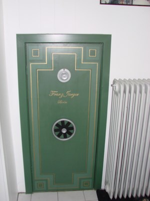

PinkHenrik 5798 6300 07-12-2019 16:11 Jeg har set et sted hvor de havde lavet et skab under en trappe der snoede sig. Her var der 2 låger, og når man så åbnede den ene låge var der en karrusel inde i hjørnet, ligesom dem man kan købe til køkkener.I min kælder har jeg et ganske almindeligt skab under trappen, hvor der er plads til støvsuger og nogle kasser øl (da der altid er kælderkoldt).Her malede jeg lågen, i et ret kendt tema fra Olsenbanden . Jo ældre man bliver, jo hurtigere har man løbet som ung...
Morten Søgaard Trådstarter 16 8260 07-12-2019 19:57 PinkHenrik skrev den 07-12-2019 16:11:16Jeg har set et sted hvor de havde lavet et skab under en trappe der snoede sig. Her var der 2 låger, og når man så åbnede den ene låge var der en karrusel inde i hjørnet, ligesom dem man kan købe til køkkener.I min kælder har jeg et ganske almindeligt skab under trappen, hvor der er plads til støvsuger og nogle kasser øl (da der altid er kælderkoldt).Her malede jeg lågen, i et ret kendt tema fra Olsenbanden . Fedt Henrik - et typisk Franz Jäger skab du har der :-) De bedste hilsnerMorten
