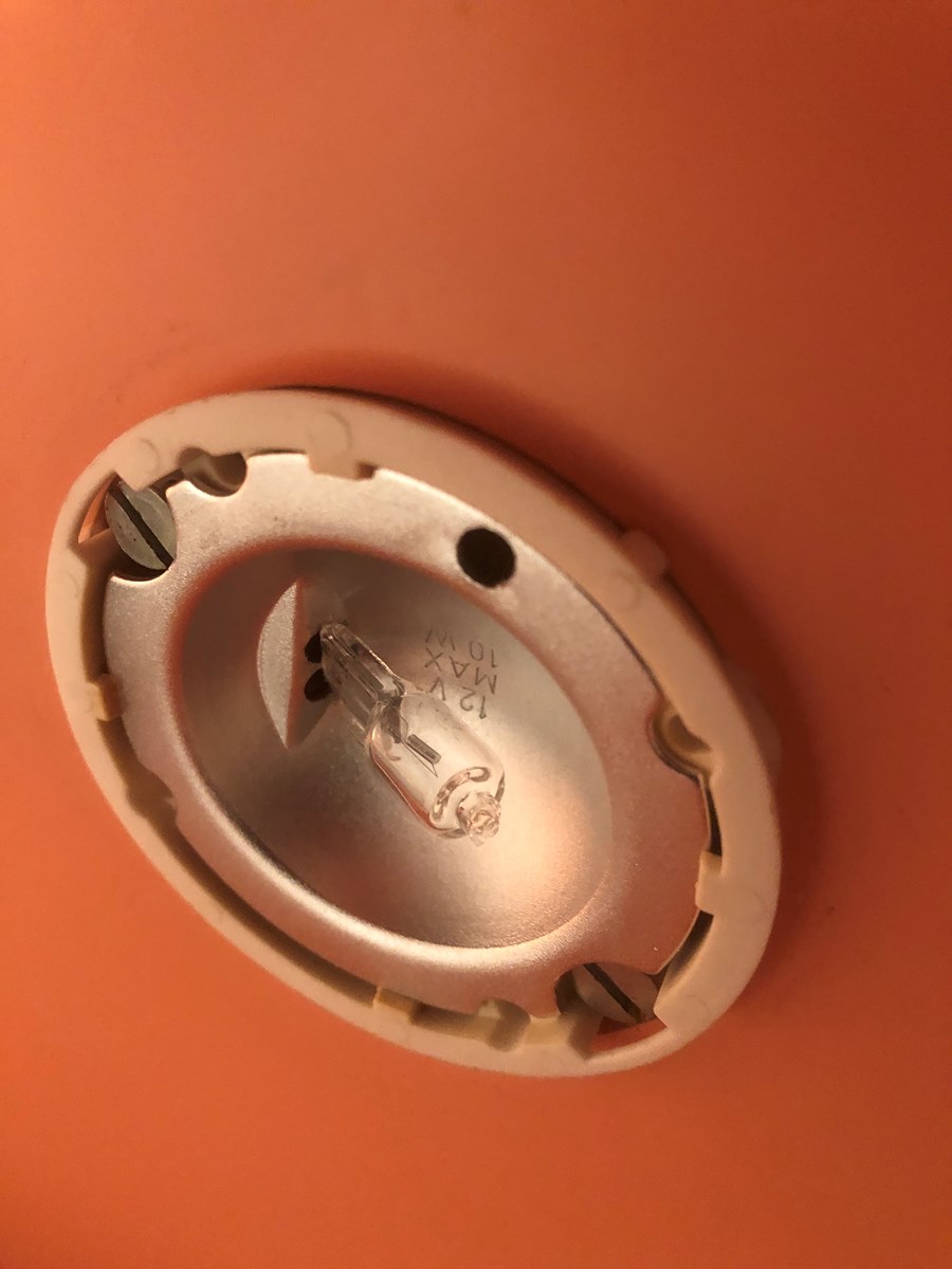

Har et snart 20 år gammelt badeværelsesmøbel med 12 V spots. Er det muligt at udskifte disse? Se billede:
Spottet sidder oppe i en plade af 3-4 cm tykkelse, men man kan ikke tilgå det fra den anden side.
Man kan få spots der er beregnet til at montere op under skabe. Dem jeg har set er med led og derfor er det et sæt med driver du skal købe. Der er mange forskellige prøv at søge efter møbelspot. Jeg har set dem hos DETLED
Jeg har lige skiftet mine i mit badeværelse ud til led. Jeg købte en ny driver beregnet til led og udskiftede den med den gamle til halogen. Herefter monterede jeg ledpære i de eksisterende spot. Jeg købte både pære og driver hos DETLED.
