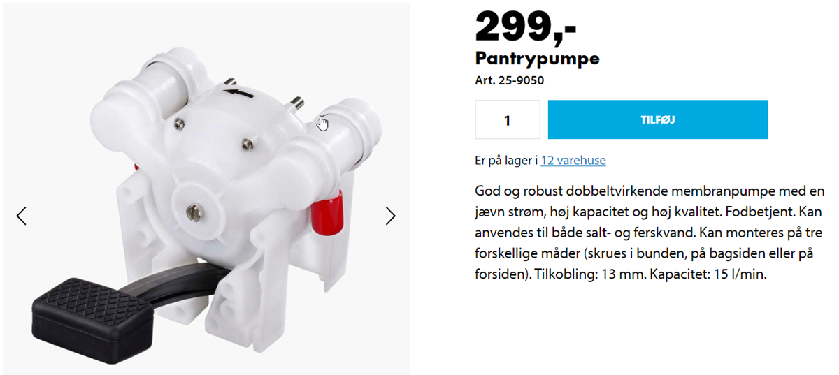

njord 6397 7120 06-12-2019 14:01 https://www.biltema.dk/baad/pumper/pantrypumper/pantrypumpe-2000020328Så bliver det hverkenret meget enklere eller billigere. MVH Njord
bobenontot 1221 4100 06-12-2019 15:32 For at vende tilbage til dit spørgsmål:Der skal gå en slange fra én vanddunk til din fodpumpe. Fra pumpen skal der gå en slange op til vandhanen. Begge slanger skal/bør være beregnet til fødevarer. Du skal også have en vandhane, igen fra båd-/camping. Slangdimensionerne skal selvfølgelig passe.Så skal du have en vask, og afløb fra vasken ned til en afløbsdunk. Et godt råd er at sætte en bakke eller en beholder under afløbsdunken, fordi det er et spørgsmål om tid, før man glemmer at tømme afløbsdunken, og så løber den over.Det vil være svært af frostsikre det, medmindre du opvarmer dit hus om vinteren. Så om efteråret må man afmontere slangerne/sørge for der ikke står vand i dem OG især i pumpen!Alternativt kan man vælge den løsning, at man i stedet har en stor 20 liters (fødevaregodkendt) dunk med taphane, i et stativ i en passende højde i nærheden af vasken, Fordelen er, at den er nemmere at gøre ren,det er nemmere at "installere" og billigere i indkøb. Jeg har selv campingvogn, men bruger aldrig vandet fra "systemet" til madlavning og kaffebrygning, kun til bad og opvask. Kaffevand hentes direkte i glaskolben, og vi har en 3 liters beholder med hane til madlavning mv. Træd ikke på mine ledninger :o)
