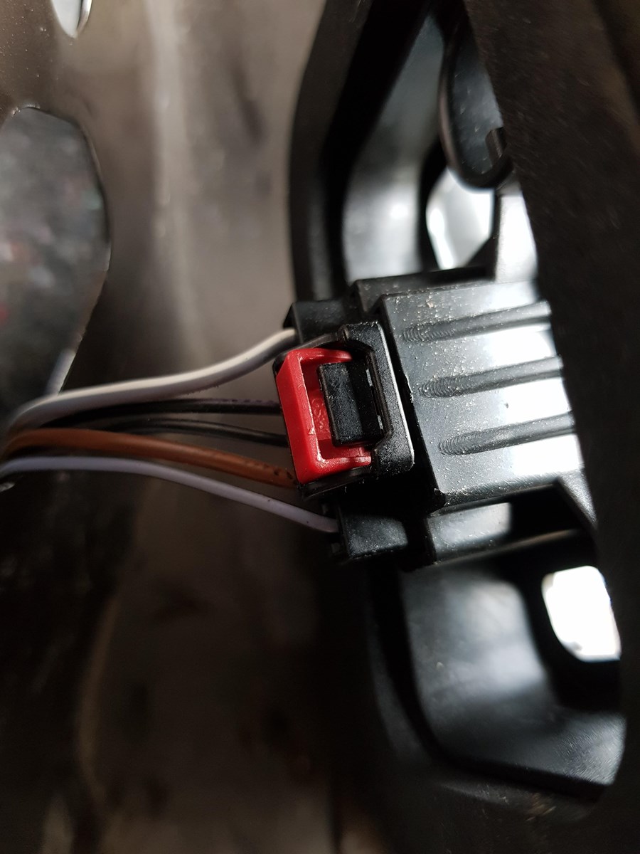

Baglygten er svær at afmontere pga lidt plads og for låsen på stikket er dum.

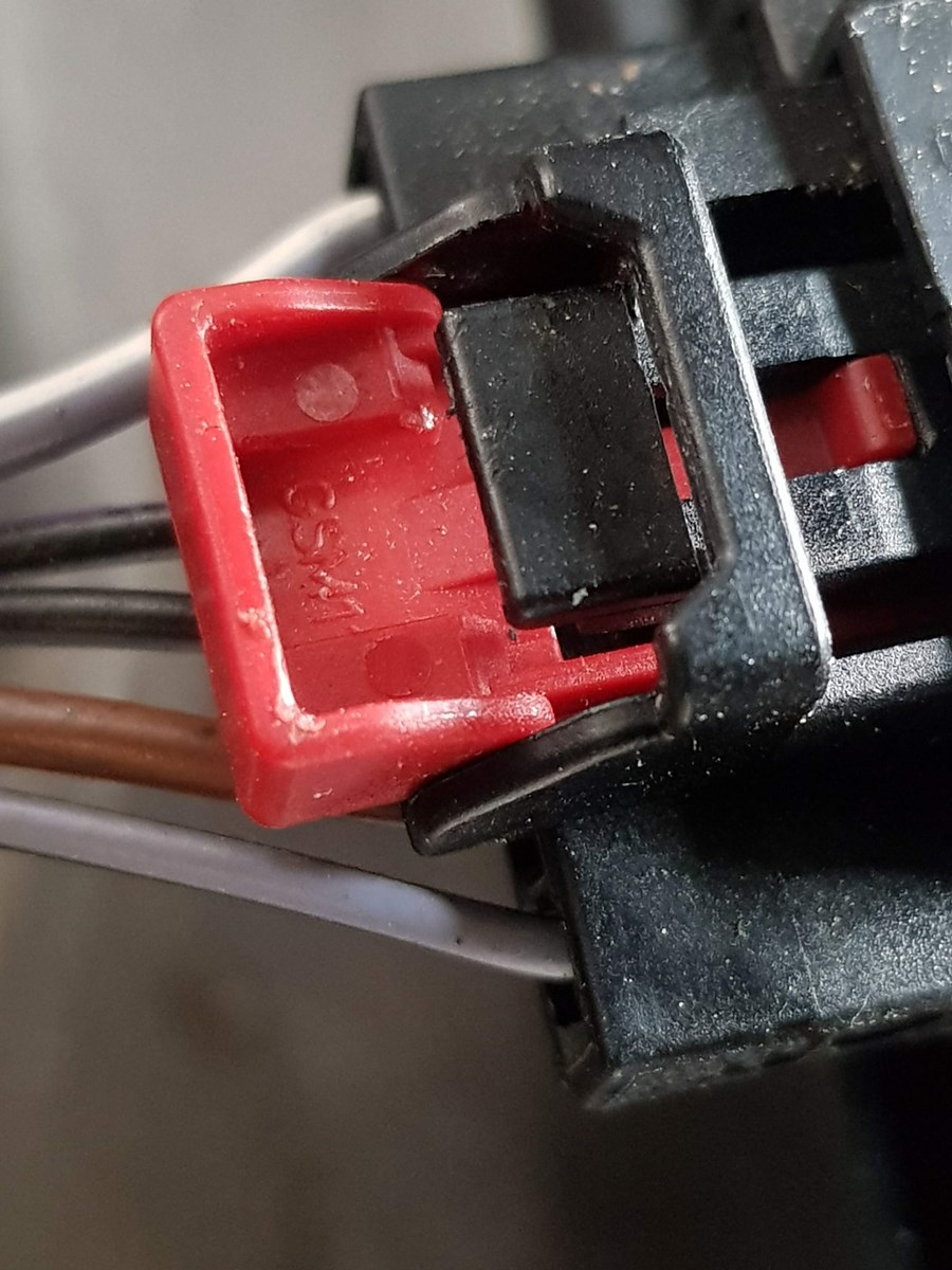

Man skal trække den røde lås ud på stikket og derefter trykke tappen ned inde i den røde lås. Manualen beskriver det forkert!

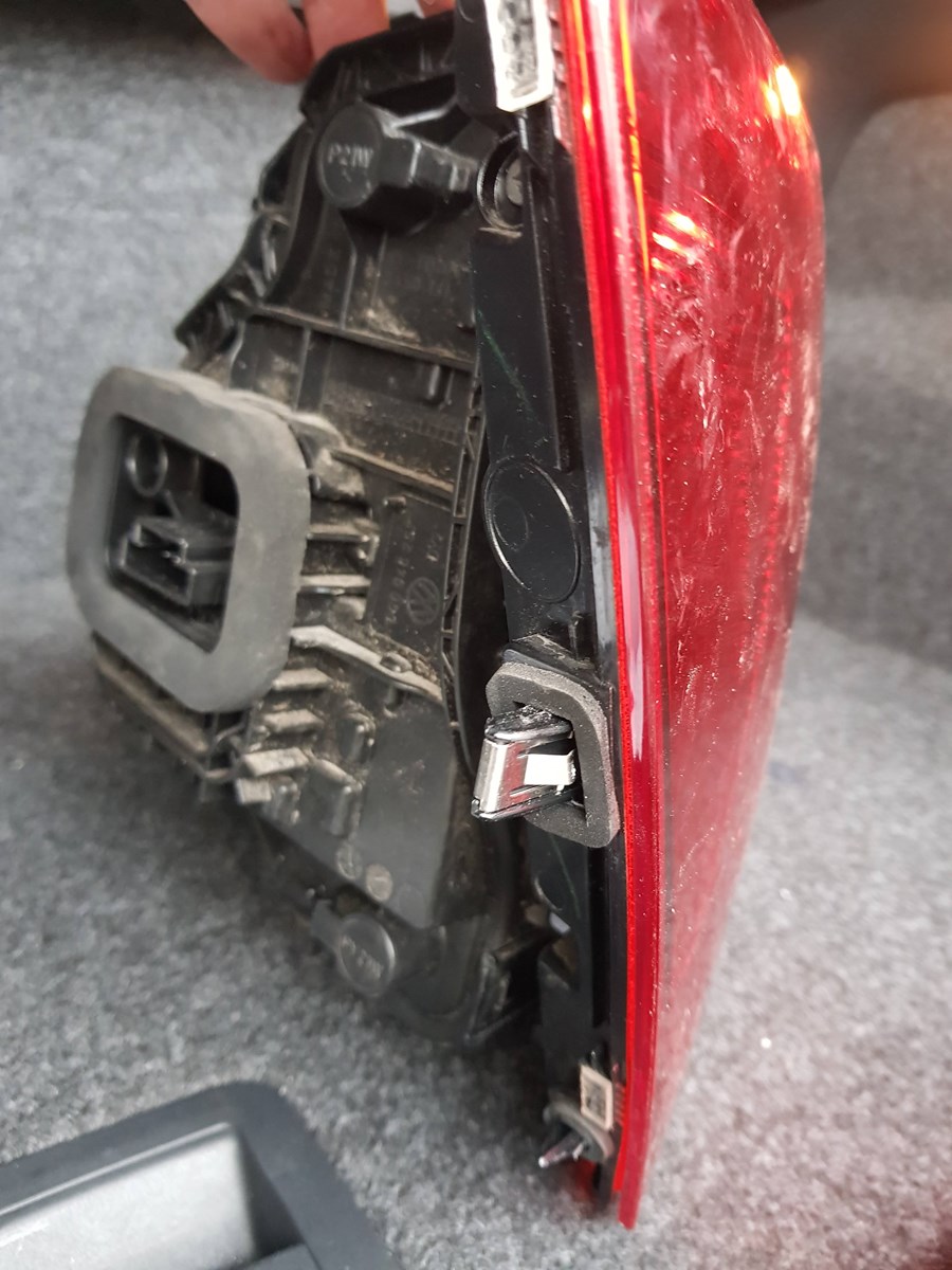

Selve baglygte har udover plastskruen, der skal løsnes helt - også en fjederklips der er stram. Lygten skal trækkes lige bagud!

Jo, for YouTube indslag er den gamle model stik, som også er beskrevet i manualen.
Ja, de skide stik kan drille. Man kan altid tjekke hele VAG flåden på youtube, der plejer nu at være et eller andet, men din bil er forholdsvis ny. Jeg siger ikke der er en video. Jeg oplever hvis jeg har problemer med min Octavia, så er der masser af videoer fra eks. Golf VI(I) og andre med samme teknik. Er det konens Fabia, så kan Polo, Ibiza og Audi 2 videoer bruges, samme bil, i bund og grund, bare forskellige prisklasser. MVH
