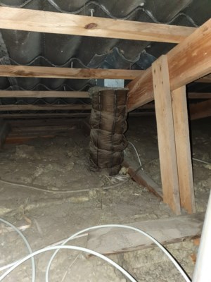

Vi har for nylig købt hus, for første gang og er pt. igang med at shine køkkenet op. Her valgte vi at købe en ny væghænt emhætte, da den forrige var temmelig ulækker...
Nu står vi så, og kan læse at det er bedst at montere emhætten med aftræk Ø15, men røret der allerede sidder i vores loft er desværre kun Ø12... Så, nu er spørgsmålet:
1.) Gør det virkelig forskel, at den sidste meter fra loft til udgangen på taget er Ø12 og ikke Ø15, hvis nu aftrækket fra loft og ned til emhætte skiftes til Ø15?
2.) Hvis ja, er dette så noget man med snilde selv kan fikse? Hvordan bærer man sig ad? Hvilke dele skal vi købe i BauHaus?
3.) Hvis man helt skal holde sig fra at pille ved det selv, hvilken håndværker skal vi så rekvirere?

Ø 120 mm kan godt gå på an på den korte strækning uden bøjninger. Det at du øger til Ø 150 mm på det nederste stykke gavner kun lidt, men det skal ende i at passe ned i emhætte.
