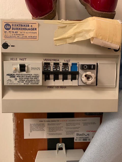

El-tavle - er det ulovligt? GrønVVS 31 2400 04-12-2019 10:51 HejPå min el-tavle er der kun skrevet vaskemaskine og lys på, men ikke komfur, opvaskemaskine og køleskab. Er det ulovligt? Jeg fatter hat, men jeg prøver alligevel 8 svar Følg tråden Annonce Annonce Annonce
Frank Chr. 4341 04-12-2019 11:12 Jeg har da aldrig hørt om at det ligefrem er et lovkrav at der skal skrives komfur, vaskemaskine, lys mv. på eltavlen - det er der i hvert fald ikke på vores næsten ny installeret eltavle.
maynardj 171 5800 04-12-2019 11:55 Personligt ville jeg være mere bekymret for toiletrullen der er "monteret" med malertape på tavlen, men det er nok bare mig ;-)
GrønVVS Trådstarter 31 2400 04-12-2019 11:56 Haha! Den er bruges som dørstopper Jeg fatter hat, men jeg prøver alligevel
maynardj 171 5800 04-12-2019 12:00 GrønVVS skrev den 04-12-2019 11:56:39Haha! Den er bruges som dørstopper Haha fair nok. Jeg tror faktisk nok det er et lovkrav. Du kan læse mere her: Hvad skal der stå på din eltavle
Frank Chr. 4341 04-12-2019 14:28 maynardj skrev den 04-12-2019 12:00:31 Haha fair nok. Jeg tror faktisk nok det er et lovkrav. Du kan læse mere her: Hvad skal der stå på din eltavle Hmm... Jeg skal da vist lige have snakket med vores lokale aut. elektrikker... Annonce
S. Fabrin 19663 4400 04-12-2019 14:53 Med den alder tavlen ser ud til at have, skulle der ikke være mærkning af gruppernes tilhørsforhold. I dag skal tavlen være mærket med gruppernes tilhørsforhold og maks. sikringsstørrelse. Desuden skal være CE mærket. Det kan installatøren godt gøre, hvis det er ham, der har bygget tavlen.For øvrigt må du ikke bruge gruppetavlen som dørstopper med eller uden lokumsrulle. Hvis mærkningen af de to grupper er et problem for dig, så har du ikke nogen alvorlige problemer. fase
GrønVVS Trådstarter 31 2400 04-12-2019 14:56 OK - det er ikke et problem for mig, det er fordi min andel skal sælges, og ville bare sikre mig det ikke var ulovligt. Tak, for opklaring :) Jeg fatter hat, men jeg prøver alligevel
S. Fabrin 19663 4400 04-12-2019 14:59 Hvis du bor i andesbolig, skal der ikke foretages nogen eftersyn, så du kan være rolig. fase
