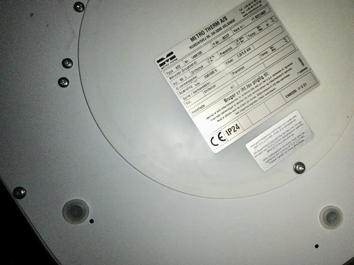

Jeg har med min selfiestang fået taget et billede af produktionspladen under beholderen. Se lidt uskarpt foto.
I øverste linje står der bl. a. F. år BCCF. Jeg har på nettet fundet ud af, at disse bogstaver skulle være en kode, hvorefter A=0, B=1, C=2, D=3, E=4, F=5 osv.
Hvis dette er korrekt skulle min beholder være fra 2012 uge 25.
Kan nogen bekræfte dette resultat? På forhånd tak!
