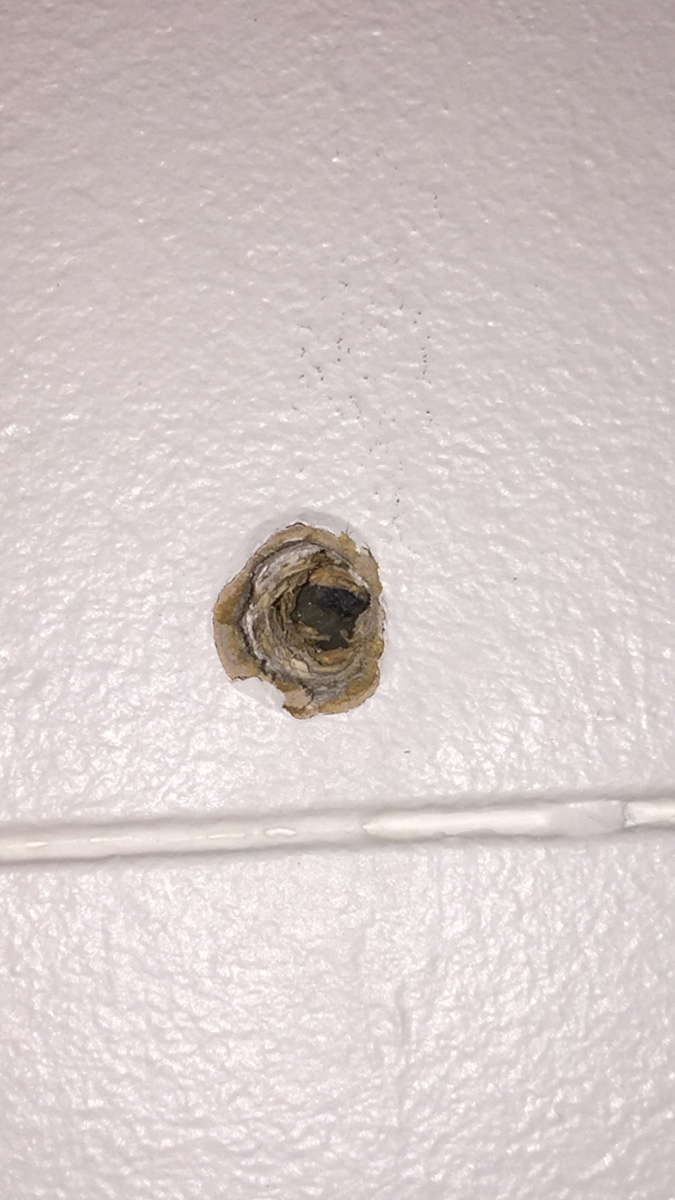

Boret hul i gipsloft
Jeg ville her til aften sætte en lampe op i køkkenet, men var så uheldig at ramme en tværgående bjælke på loftet. I min iver for at få skruen i præsterede jeg at borer igennem både gipsplade samt bjælken, hvilken resulterede i en fint lille hul op til loftet (se billede).. Mit spørgsmål er derfor: er dette noget en gang spartel kan klare, eller hvad er det rigtige at gøre?
På forhånd tak.
Der er vel ikke hul op til næste etage ?
Så ja en klat spartel og lidt af samme slags maling.
Nu er loftets struktur lidt nubret, så mon ikke du kan genskabe det ved at nubre lidt op med en våd køkkensvamp.
Under alle omstændigheder vasket arealet uden for hullet godt af for spartel, så denne overflade forskel ikke bliver større end hullet er.
Ikke næste etage.. Men til loftet - hvis man kigger godt efter, kan man lige nå at skimte rockwoolen i hullet på billedet.
Bank små træstykker op i hullet (tandstikker). Det reducerer mængden af spartel og at det synker ret meget.
